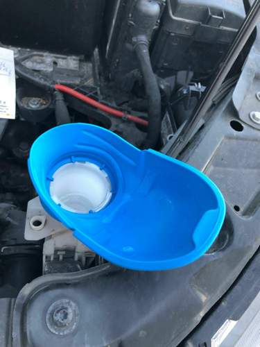

Ich weiß nicht, ob das hier schon mal Thema war, aber ich hatte in anderen Foren den schönen neuen Wischwasser-Deckel von Skoda gesehen.
Er ist aus Silikon gemacht und fungiert als Deckel und aufgeklappt als Trichter bzw. Einfüllhilfe.
Zuerst habe ich ihn an einem SEAT Leon in der Familie installiert, jetzt wo der neue A1 gekommen ist, war es auch hier die erste „Modifikation“.
Kann ich nur empfehlen.
Beim Skoda/VW Händler unter folgender Nummer zu bekommen:
- 6V0955485
Oder eventuell 5K0955485

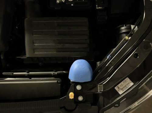

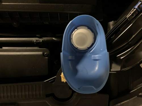

Komisch. Also beim Leon war es auch etwas mehr Gefummel. Die „Verzahnungen“ passen nicht 1-zu-1 aber es hält und funktioniert hervorragend. 🙂
Hier noch mal eine Ansicht von oben...
Für mich ist das so gut genug. 😎
Das lammelige Plastikdeckelchen was da vorher drauf war, war ja auch alles Andere als „angegossen“.

Deckel-zu
Deckel-offen
