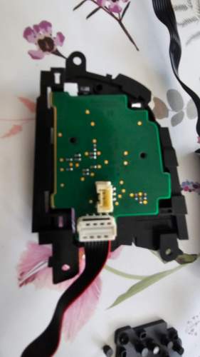

Volle Version: Mir ist letzten Sommer ein Defekt im linken MuFu Tastenmodul des Lenkrads aufgetreten, welcher eine Dauereingabe beim Tempomat ausgelöst hat, voraufhin die ganze Geschwindigkeitsregelanlage vom System gesperrt wurde, damit nichts passiert.
Auf Nachfragen bei Mechaniker-Kumpels und Werkstätten hat sich rauskristallisiert, dass Anschaffung und anlernen eines neuen Moduls mehr Geld kostet, als ich dafür ausgeben will. Mir wird immer irgendwas von "muss man händisch codieren" erzählt, wobei ich mir als hauptberuflicher Programmiere das nicht eingehen lassen kann, da es für sowas skripte gibt...

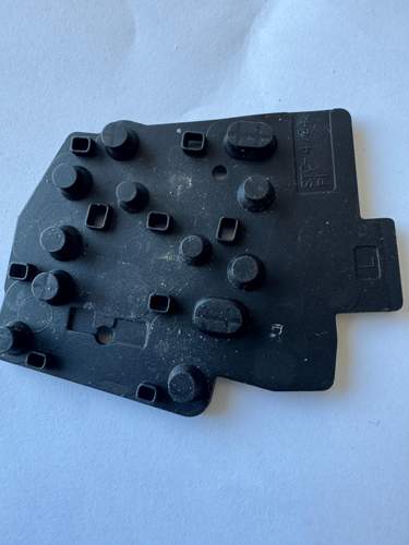

Lange Rede, kurzer Sinn: Ich habe das Modul ausgebaut und aufgeschraubt und siehe da, es ist ein mechanischer Defekt im Rubberpad, wo einerRubberdome Taste rausgebrochen ist. Nun suche ich ein Ersatzteil dafür, weil ich nicht einsehe für 150€ ein neues Modul zu kaufen.
Weiß jmd, wo ich am wahrscheinlichsten ein defektes Modul herbekommen kann, aus dem ich das Rubberpad entnehmen und in mein Modul einbauen kann? Ebay, Kleinanzeigen und AliExpress, oder Temu etc geben da nur neue oder inkompatible Teile her...
Vllt hat jemand auch Ahnung und Erfahrung und kann mir sagen, ob die Rubberpads von anderen Teilen, wie 5G0.959.442AC, 5G0.959.442H usw auch passen würden?

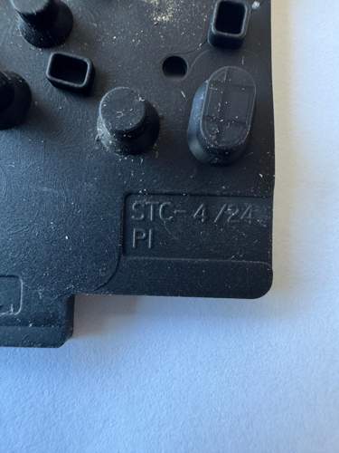

@Pirellig60 Danke für den Vorschlag!
Ist aber leider ein anderes Teil mit leicht anderen Maßen. Meines ist das "STC 15/20".
Die Pins scheinen alle gleich zu sein
Leider eben nicht ganz, der Unterschied ist marginal, aber als Hersteller von Massenware dürfen die Dinger ja bloß nicht interkompatibel sein, sonst könnte der Kunde das ja noch selbst reparieren! xD

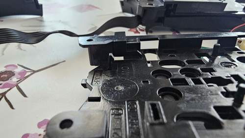

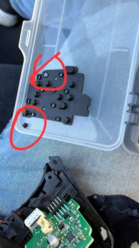

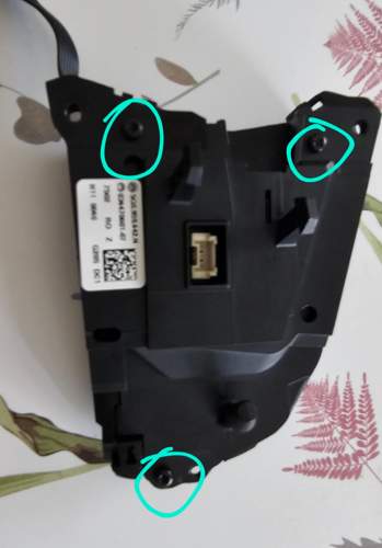

Also falls es jemand benötigt:
Man kann die Tastenfelder super auseinander bauen. Sind mit insgesamt 6 Schrauben (Torx 8) verbraut. 3 Schrauben halten es in der Spange und 3 Schrauben halten das Tastenfeld selbst zusammen.
Man kann diese Rubberdome Matten einfach aus anderen Tastenfeldern nehmen, selbst welche die zb. keine Laut/Leise Wippe haben sprich wo Tasten nicht "belegt" sind. Die Formen unterscheiden sich nur zwischen Rline und nicht Rline Lenkrädern (sieht man aber)
Die Tasten selbst gibt es einzeln bei Aliexpress zu erwerben, die Gummimatten leider nicht. Da am besten zu Tastenfeldern greifen wo zb. die Elektronik o.Ä. defekt ist.
Viel Erfolg bei der Reparatur
