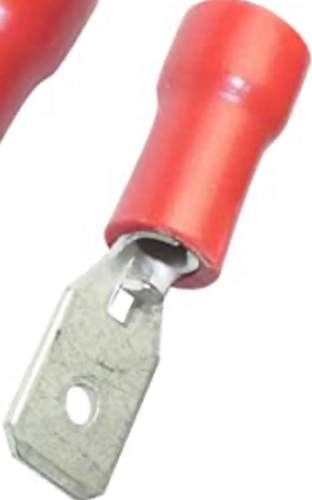

Da vor mir jetzt auch Scheinwerfer-Wischermotoren liegen, freundlicherweise im schon ausgebauten Zustand 😎, erste Frage: Wie habt ihr die Dinger aufgekriegt? Vor allem die großen Rastnasen?
Mit Vorspannung und einem stumpfen Schlitzschraubendreher usw. Aufpassen, dass du nicht schon gelöste Klammern wieder festdrückst beim lösen anderer (notfalls was zwischenklemmen). Auf die Hände aufpassen ist auch wichtig. Das ganze geht ziemlich schwer, wenn man abrutscht ist das sonst Schmerzhaft.
Und sanfte Gewalt, sonst bricht alles kaputt.
"Sanfte Gewalt kann vieles richten, rohe Gewalt alles vernichten" heißt es bei meiner Arbeitsstelle 😁.
…..alles vorsichtig und in Ruhe und ggf erst mal ein wenig in die Sonne legen. Wenn das Plastik warm ist gehts leichter….
Gruß der sachsenelch
Kann auch nur empfehlen das sehr behutsam anzugehen. Bei bereits gelösten Verbindung habe ich immer ein Kabelschuh (siehe Bild) zwischen gesteckt damit es sich nicht wieder verbindet. Hat ziemlich gut funktioniert.
Maximale Erfolge.
Kabelschuh ist eine klasse Idee! Habe ich da.
Halte es auch für extrem wichtig, möglichst alle Rastzungen heil zu lassen, damit man das Gehäuse wieder dicht zusammmenkriegt. Und aus leidvoller Erfahrung 😎 beim Öffnen von ABS-Steuergeräten trage ich bei sowas Schutzhandschuhe.
