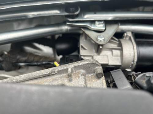

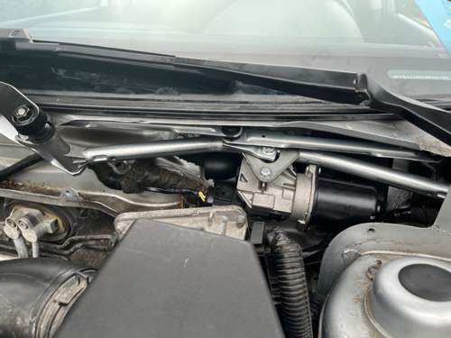

Hallo ihr,
ich habe mich nun noch mal an das ganze ran gemacht und langsam verzweifel ich. Es ist nicht mein Auto und die Geschichte, was die Wischerarme mal leisten mussten, keine Ahnung.
Ich habe nun Bilder gemacht und erneut alles überprüft und komme nicht weiter. Entweder links gegen die A-Säule, dann freier Lauf zum Wischer rechts. Wenn Wischer links gut eingestellt ist und man rechts so einstellt, dass er nicht mit links schleift, dann schlägt er unten rechts über die Dichtung der Scheibe. Ich habe nun einige Bilder gemacht und ihr könnt mal schauen, was ihr so meint. Das Gestänge ist total gerade auf der Welle.Würde man die Winkelhalterung der Wischerarme noch unten etwas mehr zeigen, kann man die Mutter nicht mehr festziehen und ich meine, dass das alte Gestänge auch so etwas versetzt war, dafür aber das Gestänge in Waage, wie jetzt auch.
Das Blecht ist mir klar. Ich meine das olle Blecht vom Kotflügel links. Das blockiert ein Komplettenbau mit Motor, weil der Korpus vom Motor da nicht durch kommt, weil auf der anderen Seite ich dann nicht hoch genug komme um die rechte Befesstigung rüber zu bekomme. Zerlegt geht es aber. Etwas mehr Fummelarbeit, aber egal, kennt man ja schon. Mich nerft auch, dass ich immer das Steuergerät abbauen muss, weil man sonst nicht das Blech abbekommt. Dabei brach nach 15 Jahren na klar, der obere Plastikhalter oben ab. Was solls.
Aktuell ist es eben so, dass die Wischer sich in der Mitte beim Rücklauf berühren. Ich habe also kein Spielraum da zu justieren. Endtweder die oder der Rand ist bestroffen. Einfachste Lösung wären kürzere Wischerblätter auf der linken Seite. Dachte ja auch schon dass es falsche wären und das könnte evtl. der Grund sein.
EIngebaut sind Bosch 535 mm links und rechts 480mm. Was ich so gerade lese sind es aber bei neuen 530mm und 475mm. Macht das einen großen Unterschied. WIe gesagt, nicht mein Wagen und ich habe die Wischer, die dran sind nicht verbaut.
Man verzweifelt ja schon an einem selber, wenn man einen Punkt übersieht und denkt, das sind die richtigen.
Was meint ihr?

Dein neuer Motor ist viel länger als der originale. Das dürfte den Einbau doch erschweren.

Und den alten Motor nun nehmen, wo alles schön drin sitzt? Der Motor kann es ja nun wirklich nicht sein, wegen der Fehlstellung, der kennt nur drehen und und Parkposition.
Den Motor an den Kabelbaum vom Auto anklemmen.
Wischer in Stufe I schalten, lass den Motor etwas drehen. Dann ausschalten über den Hebel, der fährt dann über die zusätzliche Schleiferbahn in die Nullstellung.
Aber das was Du da fotografierst... kenne ich. Andere (Siehe die vorher verlinkten Threads) auch.
Gerade der rechte Wischerarm/Beifahrerseite. Variiert die Ruhestellung? Mal am Windlauf, mal höher auf der Scheibe?
Hatte ich mit dem 20 Euro Maxgear Gestänge auch. Hatte zuviel Spiel das Ding.
Das waren genau die Effekte. Rechts immer wechselnde Ruhelage, Kollision rechter & linker Wischer.
Habe es dann reklamiert... der Händler hat nur das Geld zurückgezahlt. Wollte das Teil gar nicht sehen (Der wusste wohl genau um die Reklaquote).
Lange Rede, kurzer Sinn: Bei mir wars neue Gestänge schon unbrauchbar. Habe dann eines von Febi gekauft, damit war alles so wie es sein soll.

Hallo alle noch mal. Hier nun mal mein Status. Ich hatte die Schnauze voll und wie oben schon beschrieben, zweifelte ich an meine Arbeit. Nun habe ich den alten komplett zerlegt und wieder gangbar gemacht. Links war so fest, dass man erst dachte, das Ding ist Vulkanisiert. Kostete zwar einiges an Arbeit, aber nun läuft es wieder 1a. Zwar gab es etwas Rostfraß, aber alles noch ok. Ob es den Bolzen auch einzeln gibt?
Also Gestämge eingebaut und was soll ich sagen, Wischerarme angebaut und alles läuft 1.a. Viel ruhiger. Hätte ich bloß erst mal diesen Weg erst gemacht. Es hat mich Std. der Nerven gekostet.
Ich wusste anfangs ja auch nicht, dass die Gestellarme geklippt sind und man sie auseinander bekommt, aber den Tipp schriebt ihr ja.
