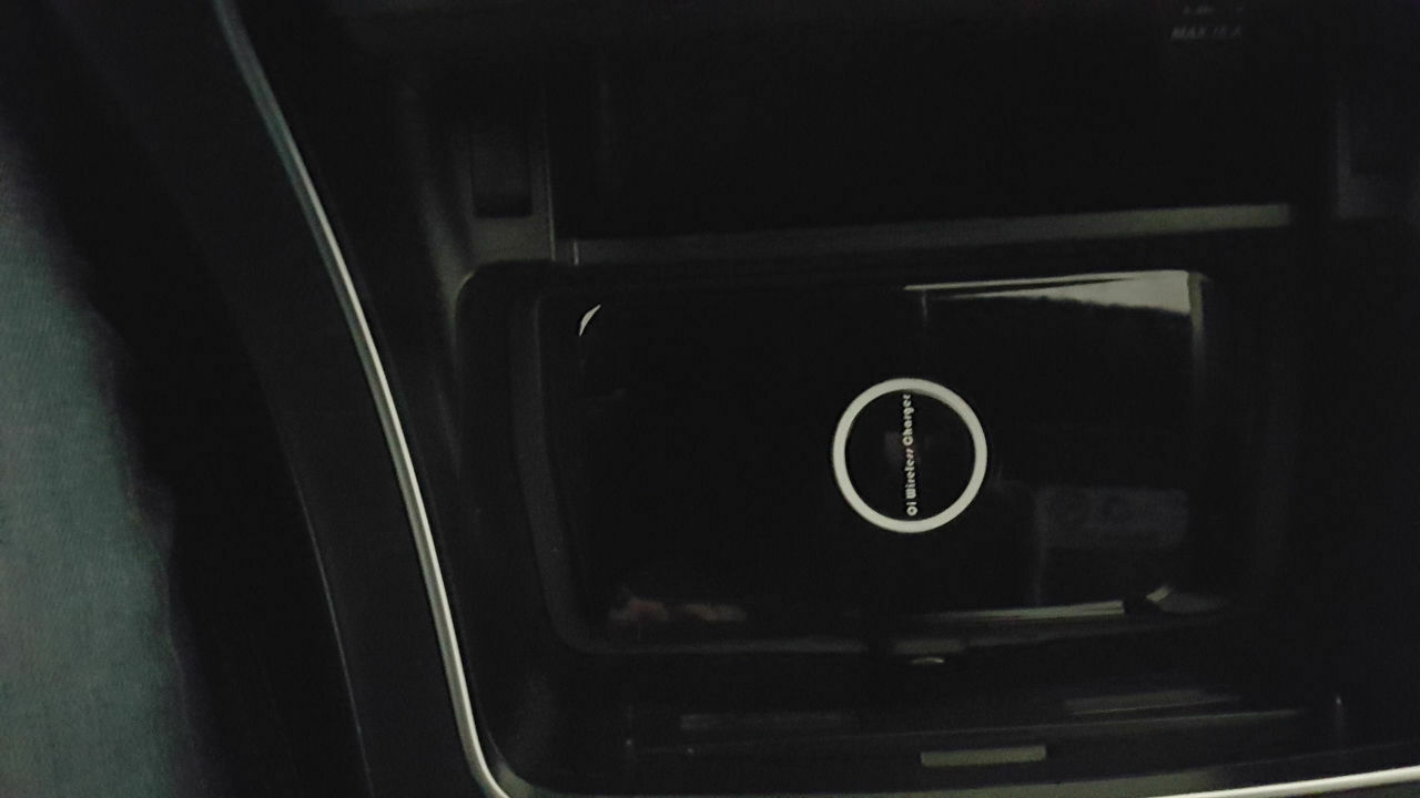

Hallo, ich habe den Getränkehalter herausgenommen (benötige ich nicht) und mir dieses Teil besorgt:
https://www.amazon.de/.../ref=oh_aui_detailpage_o01_s00?ie=UTF8&psc=1
Funktioniert prima und der große Vorteil ist das durch den gummierten Kreis auf der Ladeschale das Handy an Ort und Stelle bleibt. Hat sogar Kopfsteinpflaster überstanden, das Smartphone war immer noch an der gleichen Stelle.
PS: Ich suche nur noch jemanden der das USB-Kabel "unsichtbar" vom Ablagefach zum Anschluss verlegt ;-)

Da hast Du dich wohl verguckt, das ist lt. Artikelbeschreibung ein Schnelladegerät nach QI-Standard.
Ganz ohne Kabel wird es auch nicht gehen, irgendwoher muss der Strom ja kommen. Aber das Kabel muss nicht mehr ins Smartphone gefummelt werden.
Der 12V Stecker in der Mittelkonsole ist bis 15 A belastbar, das Gerät braucht 0,5 bis 2A, sollte also gehen.
Es gab hier mal Berichte über gestörten Radioempfang, wenn ein USB-Adapter in der 12V Steckdose montiert war.
Am schönsten wäre natürlich eine QI Ladestation fest integriert und im Hintergrund verkabelt, aber das gäbe es dann sicher nicht für < € 20.

Habe ein Foto gemacht, ich hoffe man sieht es trotz der Spiegelung gut. Wie gesagt, ich bin damit zufrieden, es erfüllt seinen Zweck und mit der Ladegeschwindigkeit kann ich keinen wesentlichen Unterschied zum Laden zu Hause feststellen.

Wie versorgst Du den Lader? USB-Adapter in 12V Stecker? Probleme?
