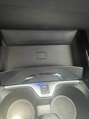

Servus Leute,
Hab heute meinen 128ti F40 abgeholt. Digital key einrichten ging problemlos. Nur eine Frage das induktive laden funktioniert nicht! Hat er nur die Ausstattung für digital key ohne Wireless oder schafft das mein iPhone13pro nicht ? Hab ein Jos gemacht von meiner Vorrichtung. Danke schon mal für eure Hilfe.
Bild #211491095
18 Antworten
Musst das Handy halt ohne hülle da rein quetschen dann sollte es laden. Ggf im Menü Mal schauen ob man es aktivieren kann bzw muss
Hab ich ohne Hülle, komisch also digital key per handy geht, aber laden geht nicht. Hm müsste mal schauen ob man das aktivieren kann, aber ich meinte das es da nichts gibt
Im Fahrzeug selber ist das Wireless laden immer aktiviert.
Du musst diese Funktion in den Einstellungen von deinem Smartphone aktivieren.
Das iPhone13 lädt nur mit langsamen 1,25 Ampere
Und schön ins Gummi reinquetschen damits hinten richtig anliegt.
Dünne Hülle sollte auch gehen.
Bei mir geht es mit meinem 13 Pro (mit Spigen Case). Hatte dazu aber auch nichts eingestellt. Musste mich daran gewöhnen es immer etwas runter zu schieben.
Hab es heute nochmals probiert leider ohne Erfolg er lädt einfach nicht selbst mit iPhone 16pro auch nicht. Aber das komische ist mein iPhone 13pro als Schlüssel einlernen hat funktioniert also hat er es erkannt sozusagen.
