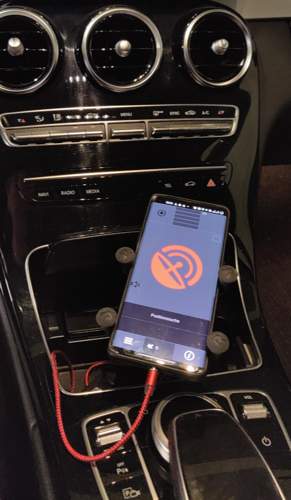

Die Inbay Ladeschale, genauer der Platz in der vorderen Ablage, wäre bei meinem Telefon knapp zu klein gewesen. Ich habe diese hier, die man ohne Installation einfach hinten reinschiebt. Aber evtl. auch wieder durch die Größe bedingt, stehen die QI Sende- und Empfangsspulen nicht direkt übereinander und so produziert es viel Wärme.
Der zusätzliche Bildschirmplatz an der Stelle ist praktisch. Nachteilig natürlich die separate Stromverbindung (s. Foto). Mittlerweile habe ich einen abgewinkelten Stecker an der Stelle.
Ram Mount X-Grip im 205er
