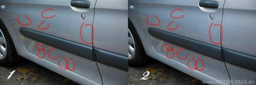

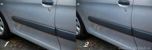

Heute kam das Shampoo und Poliermittel an. vorr. in einer Woche leg ich los.
Fertig.
Also was die gröberen Schäden angeht.. die ich Waschanlagen und anderen Autofahrer zu verdanken habe die erst Schaden und dann verschwinden... die sind leider geblieben. Aber kleinere Kratzerchen sind weg. In erster Linie macht so ne Politur halt echt eines... sie bringt mehr Glanz und steigert quasi den Kontrast des Lacks

Leider sieht man auf den Fotos nicht das, was man wohl in Natura sehen wird.

Auf dem foto sieht man schon ein wenig das gewisse kratzer weniger sichtbar sind. Muss man mal genau vergleichen. Ist aber minimal... für Kratzer entfernen weniger geeignet las für lack auffrischung und ein wenig versiegeln.
Im Endeffekt aber nicht so das AHA Erlebnis. Sicher auch weil der Wagen schon als ich ihn vor nem Jahr kaufte genug glänzte. Ausserdem hat die doofe Kiste Effektlackt der sich ja nach lichteinfall oder sonnenstand etwas ändert (silber bis bronze etwa).

Jetzt sehe ich die unterschiede (größere auflösung sei dank).
Habe das Ergebnis in etwa erwartet und wie du schon geschrieben hast, die Farbe bzw dein Autolack ist ein einfacher Basis lack, also ohne perlefekt oder Metalliclack und dort sieht man den unterschied halt leider nicht so.
Jeder gute Politur entfernt kratzer die oberhalb des Basislackes ist. Sind kratzer tiefer, bis zum Füller (gut zu erkennen an den kratzer unterhalb vom Schloss) oder sogar Grundierung, so hilft auch die beste Politur nichts. Dort hilft nur lackstift.
