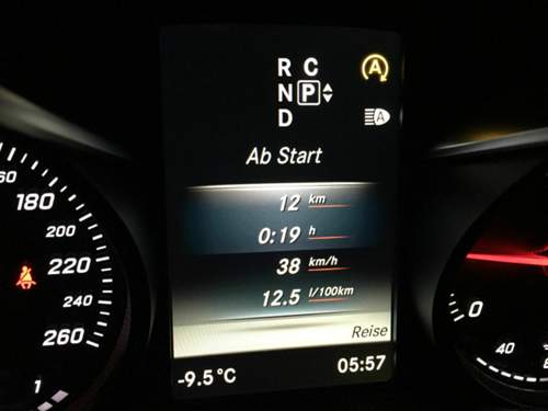

Siehe mein Bild oben, das zieh ich mir doch nicht aus der Nase. Es waren -9,5C, das Einzige was ich natürlich gemacht habe ist die Lüftung auf die Frontscheibe zu stellen und nachdem die Scheibe frei war wieder auf Auto zurückzustellen.
Ich ziehe meine Aussagen auch nicht aus irgendwelchen Körperöffnungen!
Das sind erlebte Erfahrungen, welche hier als Feedback / Bericht wiedergegeben werden!
Ich finde es ja auch schade, dass ich über die/meine V-Klasse mehr meckern muss, als Lobeshymnen singen kann.
Die Klima war auf Auto, lediglich die Lüfterstufe auf 1, da ich es nicht mag und auch nicht nachvollziehen kann, dass diese bereits beim Losfahren im kalten Zustand (bei Auto) auf volle Pulle geht. Das nervt ungemein und nützt wenig, da ja eh keine warme Luft rauskommt (beim ersten Start im Kalten).
Nach 45 Minuten sollte die Hütte jedoch auch in Lüfterstufe 1 wärmer als 15°C sein!
(siehe Bild)
Sei mir nicht böse, du hast -7 Grad, Temp 20° und den Lüfter auf 1 gestellt, wie hoch hast du hinten eingestellt, mal abgesehen das du ein Fahrzeug dieser Größenordnung mit Heizstufe 1 und 20° bei diesen Außentemperaturen wohl nie auf eine angenehme Temperatur bringen kannst.

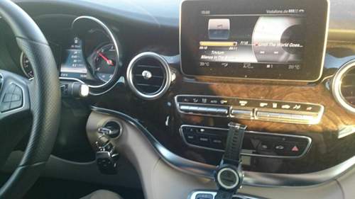

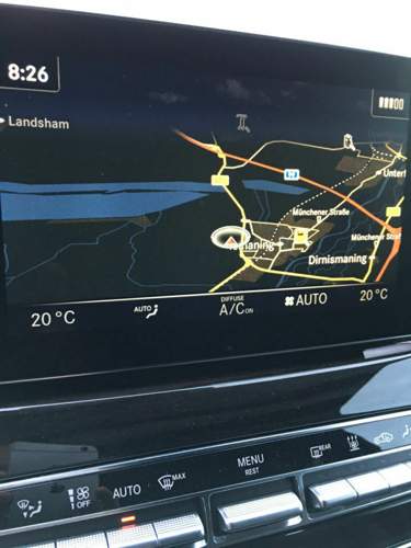

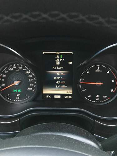

Selbes Auto, selbe Strecke - 2C plus, Klimaautomatik auf Auto, wieder 22C, Lüfterstufe 3 - deutlich niedrigerer Verbrauch dank weniger kalt.
Nach 6km stand die Anzeige auf 80C.

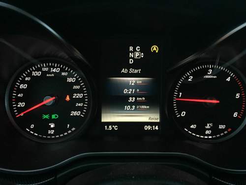

Heisst dann also im direkten Vergleich:
Testfahrt ................................. A ............... B
Fahrstrecke ........................... 12 km ....... 12 km
Fahrzeit ................................ 0:19 h ...... 0:21 h
Durchschnittsgeschwindigkeit . 38 km/h .... 33 km/h
Außentemperatur .................. -9,5°C ...... 1,5 °C
Durchnittsverbrauch ............... 12,5 l ....... 10,3 l
Bei Testfahrt B 5 km/h langsamer gefahren, was bei 12 km Strecke 2 Minuten längere Fahrzeit bedeutet und ein etwas geringerer Verbrauch, sagen wir einmal 0,2 l --> somit bei Fahrt B und gleicher Geschwindigkeit ein Durchschnittsverbrauch von 10,5 l.
Heißt dann also, dass die Differenz der 2 Testfahrten 2l im Durchschnittsverbrauch ist, bei einer Temperaturdifferenz von 11 °C.
Das bedeutet dann: 0,181818 (rund 0,2) Liter Durchschittsverbrauch mehr pro 1°C sinkender Temperaturen !?
:):D:confused:
Bei Liniarität vorausgesetzt bedeutet das für den Sommer und 25°C Außentemperatur (0,181818 l/°C weniger und Temp.-differenz dann also 23,5 °C) einen Durchschnittsverbrauch auf gleicher Strecke von 6,23 l !:D:D:D
PS: Wie warm war das Fahrzeug im Innenraum nach der Erreichen der Endzeit (rund 20 Minuten)? 22 °C, oder eher doch noch sehr kalt?
