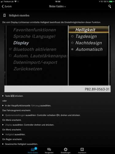

Wird das Display bei Nacht nicht dunkler ?
Hatte gestern Nacht bei einer Fahrt das Radio an, dabei viel mir auf das mir das Display für die Nachtfahrt viel zu hell war, hat mich schon etwas geblendet und auch abgelenkt.
Hab nun heute Morgen mal in den Einstellung nachgesehen, und folgendes gefunden :
Display Helligkeit Einstellungen: Tag
Nacht
* Automatisch
Also waren meine Einstellungen auf Automatisch, nur warum ist dann das Display so hell bei Nacht ?
( Anzeige Radiosender )
Muss das bei der nächsten Nachfahrt mal in Verbindung mit dem Navi testen ob hier eine andere dunklere Farbwahl statt findet, denn das kann ja bereits jedes billig Navi seit vielen Jahren.

Die Grundhelligkeit des Navi-Monitors lässt sich in den Systemeinstellungen regeln, die Helligkeit des Tachos über das Rädchen links vom Lenkrad. Beide werden automatisch dunkler, wenn der Sensor die Frontscheinwerfer einschaltet. Klappt zumindest bei mir sehr zuverlässig und angenehm. Navi-Monitor wechselt dabei auch auf das Nachtlayout mit dunklem Kartenhintergrund.

Wo finde ich diese Einstellung zur Grundhelligkeit ??? Wird hier nur die Grndhelligkeit des Navis verändert oder auch die allgemeine Grundhelligkeit wie z.B. dem Radiodisplay ?
Es war schon die richtige Richtung ... da wo man umschalten kann zwischen Tag/Nacht/Automatisch .... den Eintrag „Helligkeit“ darüber kann man anwählen und dann verändern.
Es wird das komplette Display angepasst ... egal welchen Funktion aktiv ist.

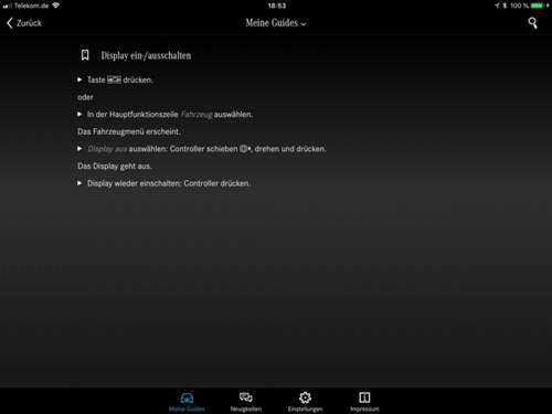

kann mir bitte noch jemand sagen wie ich das Display abschalten kann, und vor allem wie ich es wieder an bekomme ? Nach dem abschalten ist ja auf dem Display alles dunkel.
@Joey K. schrieb am 20. August 2018 um 18:16:04 Uhr:
Danke für die Info,kann mir bitte noch jemand sagen wie ich das Display abschalten kann, und vor allem wie ich es wieder an bekomme ? Nach dem abschalten ist ja auf dem Display alles dunkel.
Auf der Mittelkonsole unterhalb des Laustärkereglers kann dort mit dem Schalter das Display aus oder eingeschaltet werden.
Und ja, wenn man ein Display ausschaltet, dann ist es dunkel.
Den Schalter hat nicht jeder ....
Aber den Menüpunkt gibt es auch in den Fahrzeug-/Systemeinstellungen.
