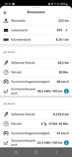

Hahahahaha ja anderst kann ich es mir nicht vorstellen.
Spaß beiseite. Ich hatte erst einen EQB250, seit September EQB300 und im Moment über den Urlaub einen EQA300.
Deine Werte sind für mich maximal im Sommer erreichbar und wirklich ich stelle wirklich öfters den Verbrauch vom ab Start zurück und denke mir und jetzt mal so sparsam wie es geht.
Ergebnis im Winter 24 Kwh Verbrauch wenn ich sehr sparsam fahre
Jetzt ohne darauf zu achten:
Woj moj

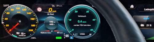

@W2029167 schrieb am 7. Januar 2025 um 06:33:47 Uhr:
hatte jetzt vorher was geschrieben, der Editor hats "gefressen"
nun nur noch von mir das Bild

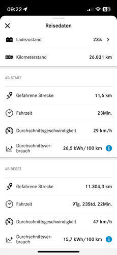

Reisedaten
EQA 300 EZ 01/22
EQA 300 EZ 9/24
1600km 25.6 kwh
Hinweis:
1. Frau fährt...
2. Meistens Kurzstrecken bis 30km
100% Landstraße
100% Sitz- und Lenkradheizung
90% Gebirge (500 - 1300m üNN)
80% Winter (-6°C bis +1°C)
1% Heizung (2 Minuten Defrost max) - Rest solarthermisch Panodach 😁
Ergebnis: 1-1,5 kWh/100km mehr durch
- Akkutemperierung
- dichtere Luft
- GJR
vermutlich in dieser Reihenfolge.
Wintergebirge
