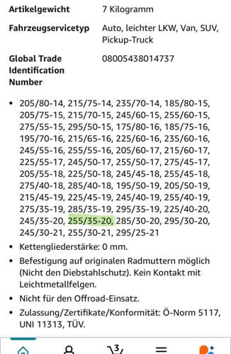

Hab gerade die König Summit Schneeketten gesehen. Die würden bei 255/20/35 sogar auf die Alus passen und sollen keine Kratzer hinterlassen.
Evtl jemand damit Erfahrung ? ;-)

Muss das bei den Papieren der Felgen dabei stehen das die für Schneeketten zugelassen sind ? Wenn ich die Felgen eintragen lasse muss ich ja keine Papiere mehr mitführen. Da reicht dann der Fahrzeugschein, und wenn bei den Schneeketten 255/35/20 drauf steht dann passt es doch oder liege ich da falsch.
Natürlich passt das, aber auf eigenes Risiko. Audi bietet Werksfelgen für den A6 mit einer SKF bis maximal 19" und entsprechender Felgenbreite an.

Das eintragen der Felgen ist kein Problem , ich hab 265/30/21 9,5 Et 36 eingetragen bekommen ohne Maßnahmen. Da bekomm ich die 255/35/20 auf jeden Fall eingetragen. Und für die Größe gibts Ketten… sollte daher kein Problem sein.
ja schon, aber nicht für A6 C7. Man kann ja selbst im Gutachten schauen, ob die Felgen mit Schneeketten und dieser Reifenkombi betrieben werden dürfen. Du wirst keinen A6 C7 finden, aber andere Modelle. Ich habe keine legale Kombination gefunden, daher bin ich bei 19 Zoll gelandet. Schneeketten alleine mit irgendeiner selbst zusammengestellten Kombi bekommt man nicht eingetragen. Die TÜVler richten sich nach den fertigen Gutachten oder bereits existierenden Kombinationen, die mal getestet wurden. Eine Kette kann unter bestimmten Umständen irgendwo hängen bleiben, Ausdehnung, Fliehkraft usw., wenn nicht genug Freiraum existiert.

Von den Socken halte ich nicht viel, weil sie bei Kettenpflicht nicht erlaubt sind in Österreich. Glaube mit den König Summit müsste es gehen. Hoffentlich, aber hab ja noch bissl Bedenkzeit ;-)
Bei den 18" Winterreifen kannste eigentlich alle Schneeketten fahren, da ist genug Freigängigkeit. Wenn Du auf 255 R20 gehst, dann rate ich dringend zu feingliedigen Ketten 9 oder max 10mm.
Ich habe die Maggi Trak Sport Schneeketten für unseren Bitu mit Winterreifen 255/35-20. Ich habe sie nur zwei mal zum Test in der Garage aufgezogen, in den Alpen brauchte ich Sie noch nie obwohl wir mehrmals pro Saison zum Ski fahren sind. Laut Audi sind offiziell bei 20'' keine Ketten erlaubt und "Standardketten" würden auch nicht mehr hinten den Reifen passen und schleifen.
Ich musste meine Thule CL-10 auch noch nie benutzen, aber es ist immer gut diese dabei zu haben in den Bergen. Bei mir wäre es dann für 235/45R19 Winterreifen.
