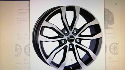

Ich fahre im Sommer 22“ original Volvokomplettbereifung stehe auch vor der Entscheidung und habe mich jetzt für diese 21“-Felgen entschieden. Die originalen Volvokompletträder gefallen mir nicht. Die Autecs werde natürlich mit den Volvokappen versehen.
