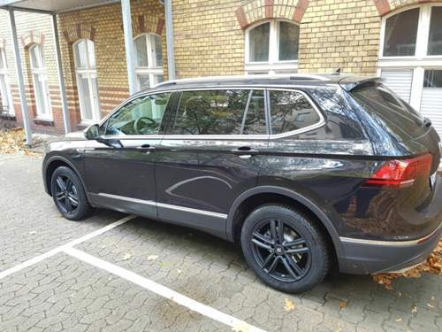

ich habe jetzt mattschwarze RC Design RC27 Felgen in 18" (7,0x18 ET43) mit Continental Winterreifen 225/55 R18.
Warum 18" mit 225er?
Nach der ABE darf man bei dieser Kombination Schneeketten die bis 13mm auftragen benutzen. Das war mir wichtig und außerdem habe ich noch Ketten in dieser Größe.
18er sehen beim AS halt oft sehr verloren aus...
Schneeketten natürlich ein praktisches Argument, Optik eben nur Optik.

@-Gorgar- schrieb am 29. Oktober 2018 um 20:06:06 Uhr:
Hallo Gorgar, mir gefallen die RC27 auch. Könntest du ein paar Bilder mehr reinstellen. Danke

ich bin neu hier und möchte eine Info weiter geben, weil ich mich mit dem Thema auch schon befasst habe. Mir ist es auch wichtig, auf den Winterrädern auch Schneeketten montieren zu können.
Ich denke zunächst ist es so, dass die Vorgaben des Fahrzeugherstellers zu beachten sind. Laut Handbuch des Allspace (Modelljahr 2018) sind Schneeketten nur in Kombination mit Reifen der Größe 215/65 R17 zulässig. Siehe Anhang, Auszug aus der Bedienungsanleitung.
Dieter
Hallo Gorgar,
so etwas schwebt mir auch vor, allerdings mit den RC26. Der Reifenhändler sagt aber, dass die Reifen 225/55 R18 extra vom TÜV abgenommen und eingetragen werden müssen (da kein zulässiges Reifenmaß lt. CoC). Hast Du das gemacht, und wenn ja, wie teuer ist so etwas?
