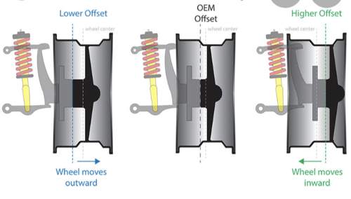

Wenn die Tragfähigkeit die Selbe ist musst Du nur noch das Problem mit der ET klären. Die geringere ET bedeutet, das Rad steht weiter aussen im Radhaus, da der Versatz aus der Radmitte kleiner ist. Wenn eine ausreichende Radabdeckung und die Freigängigkeit gegeben ist denke ich könnte das der nette Herr vom TÜV auch eintragen.
Variante B: Ausprobieren durch Draufschrauben, hoffen dass Du nicht erwischt wirst und nie was passiert. Denn damit erlischt die ABE des Fahrzeugs und der Versicherungsschutz ist auch dahin.
Halt, es ist umgekehrt. Die Felgen, die er hat haben ET48. Im Gutachten sind ET43 freigegeben. Somit steht die Außenkante seiner Felgen weiter INNEN. Was also kein Problem sein sollte. Muss halt eingetragen werden.
Also, meines Wissens ist die ET (also der Anschraubpunkt der Räder) bei ET 48 weiter von der Felgenmitte Richtung Aussenhorn. Bei ET 43 wandert dieser Punkt 5mm weiter Richtung Felgenmitte, somit steht die Felgenkante weiter aussen… Der Anschraubpunkt ist ja weiter Richtung Mittelpunkt der Felge gewandert.
Veranschaulicht auch beigefügtes Foto ganz gut…
94da5ba4-db9a-4603-a1cd-c4067059605f
@Madragore schrieb am 18. April 2022 um 20:03:52 Uhr:
Ja, nichts anderes habe ich gesagt. Mit ET43 ist die Außenkante der Felge weiter draußen als mit ET48.
Die Felgen vom Fragesteller sind ET48. Seine Felgen stehen also weniger raus, als im Gutachten, das er gefunden hat mit ET43. Seine ET48er Felgen sollten also keine Probleme machen.
Oh Mann, da stand ich auf dem Schlauch, hast recht.
Sollte die Freigängigkeit (Bremssattel, Innenradhaus) da sein, dürfte nix dagegen sprechen.
Oder mit 5mm Distanzscheiben auf die 43er ET bauen??

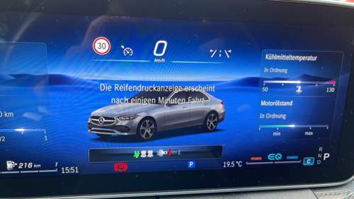

Die Winterschlappen sind montiert, allerdings sucht der Bordcomputer sich einen ab mit dem Hinweis „Reifendruckanzeige erscheint nach einigen Minuten Fahrt“. Nach einer Stunde ist auch nichts erschienen, aber auch keine Fehlermeldung. Weiß jemand was da los sein könnte? Danke
Keine kompatiblen RDKS montiert oder die Dinger sind defekt.
Die waren vorher auf meinem C205 montiert, haben auch perfekt funktioniert. Die müssen bestimmt neu angelernt werden, falls das möglich ist. Der Hersteller ist Schrader
Dann brauchst du neue.
Ich hatte damals die Felgen incl. RDKS vom GLC auf die E-Klasse All-Terrain übernommen. Da waren die RDKS auch nicht kompatibel.
Der Unterschied ist z.B., dass bei der E-Klasse auch die Reifentemperatur angezeigt wird. Das war beim GLC nicht so.
Ergo: Neue Sensoren kaufen.

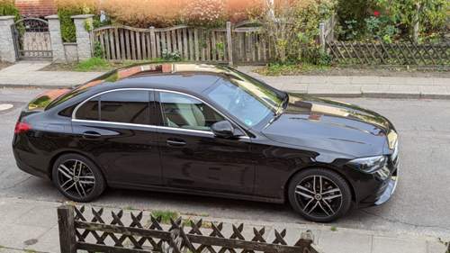

Meine Winterschlappen in 18"
Pxl-20221024
@smuutje schrieb am 24. Oktober 2022 um 23:57:51 Uhr:
Passt, und dann noch eine helle Innenausstattung.
Sehr gut! 😉
