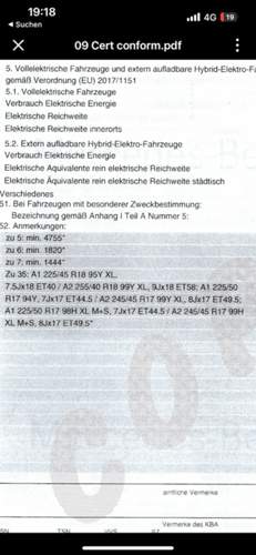

auf dem Brief finde ich das hier, aber das sagt mir nicht ob ich vorne sowie hinten die 225/50 drauf machen kann
Certificat de conformité
Vorne 225 hinten 255 egal ob Sommer oder Winter sonst erlischt die BE.
Zumindest ist das beim Hybrid so.

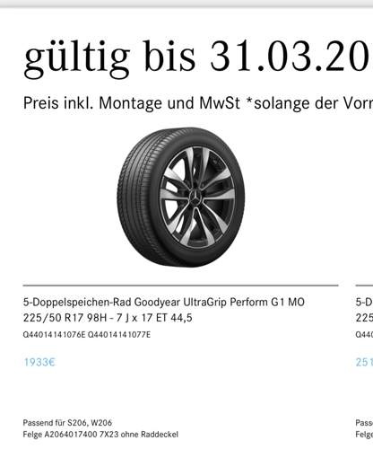

Stimmt doch gar nicht. Im Bild aus dem vorherigen Post ist zu sehen, dass auch 225(/50R17) vorne und 245(/45R17) hinten geht. Das ist im übrigen auch genau die Dimension vom original Winterradsatz, den es als SA ab Werk gibt. Außerdem könnte es durchaus auch Aftermarket-Räder mit 225er-Breite rundum sowie ABE geben - damit würde die BE nicht erlöschen.
Ich würde in diesem Fall halt nicht ein Forum mit gefährlichem Halbwissen, sondern den Reifenhändler meines Vertrauens fragen. Der wird das wissen und im Zweifel auch dafür gerade stehen. 😉

https://www.kunzmann.de/.../...e-206-original-mercedes-benz-hybrid.htm
Aber nur Speed Index „H“ das ist schon ätzend auf Dauer. Da würde ich zB drauf achten.

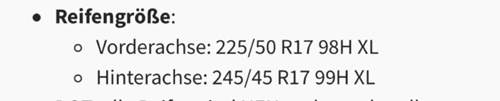

Moin zusammen,
Achtung, mit Reifen/Felgen habe ich mich sehr, sehr ausgiebig beschäftigt die letzten Wochen! 😉
Beim Plug In Hybrid macht für fast alle Reifensätze die Traglast hinten einen Strich durch die Rechnung, die muss mindestens 99 betragen. Es gibt laut diversen Felgenshops einige Felgensätze aus dem Zubehör mit ABE für 225 rundum. Liest man sich tiefer in diese ABEs ein, fallen diese IMMER nicht für den Hybriden an, aus besagter Traglastthematik. Die meisten Felgenshops ignorieren diesen Fakt und geben ihr "go" für's fahren ohne TÜV Prüfung. Das ist aber grob falsch!
Also: Entweder an die Werkfreigabe halten, oder im Zubehör an die 99er Traglast an der Hinterachse denken.
Aktuelle Reifenfreigaben anbei, bis hin zum C43 ist dort schon alles geführt. Einschränkungen für den C300e unbedingt beachten.
