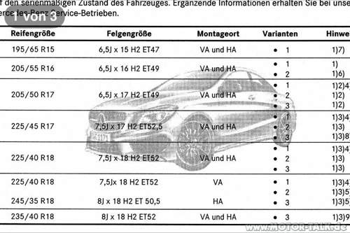

Ich bin schon jetzt auf der Suche nach gebrauchten Winterreifen mit Alufelgen.
Die Dimension 205/55/r16 reicht für den Winter aber ich weiß net ob der Lochkreis 5x112 und 7/7,5x16 passt??
Für Vorschläge wäre ich dankbar😉

der Lochkreis 5/112 ist schon einmal richtig. Dazu fehlt jetzt noch der Mittenlochdurchmesser 66,6 mm.
Ein Reifen mit dem Querschnitt 205/55 kann gemäß ETRTO-Norm auf Felgenkonturen von 5½J bis 7½J montiert werden. Hier besteht kein Problem.
Es wäre aber wichtig, die Einpresstiefe der Räder zu berücksichtigen. Davon hängt ab, ob gegebenenfalls Karosseriearbeiten erforderlich sind.
Falls Du schon Räder ins Auge gefasst hast, schreibe bitte hier darüber. Dann kann man sehen, ob und wie sie auf Dein Fahrzeug passen könnten.

Laut mercedes passen 7,5j 17zoll ET52,5 mit 225/45 R17 auf dem cla180 drauf.... Was ist aber mit 7,5j 17 ET47 ?
Teile Nr 204 401 1000

vielleicht hilft das jemandem ja weiter😉
Original geschrieben von 190er sec
Hi leute,
Danke. Ich kenne die Datei bereits. Dort steht zu der Größe auch ET52,5 und ich weiß immer noch nicht ob ich auch Et47 nehmen kann 🙂

die Räder A 204 401 10 00 gehören zur C-Klasse BR 204 mit SA-Code 44R. Sie wurden auch für T-Modelle geliefert, daher sollten sie die Achslasten eines CLA gut aushalten können. Die Einpresstiefe 47 ist kein Problem. Dieselben Raddimensionen findet man auch bei Sonderrädern, die für den CLA zulässig sind. Zum Vergleich dieses Radgutachten. Der einzige Punkt wäre, dass keine Schneeketten verwendet werden können.
Soweit wäre eine Änderungsabnahme leicht möglich, wenn da nicht doch noch ein Problem wäre.
Die genannte Teilenummer der Räder steht nicht in den werkseitigen Freigabelisten für die BR 204, was mich gewundert hat. Ich habe dann im Teilekatalog (EPC) gesucht und dort gibt es sie, allerdings nur für Fahrzeuge mit Code 775L (= Brasilien). Das heißt, dass die Räder nicht in einer europäischen Fahrzeugtypzulassung enthalten sind. Das halte ich bei einer Änderungsabnahme für sehr erschwerend, wahrscheinlich sogar verhindernd. Ich rate daher davon ab, diese Räder zu kaufen.
Falls Dir das Design der Räder gefällt:
Es gibt sie auch ohne die Beschränkung auf Brasilien, dann ist die Teilenummer aber A 204 401 75 02.
