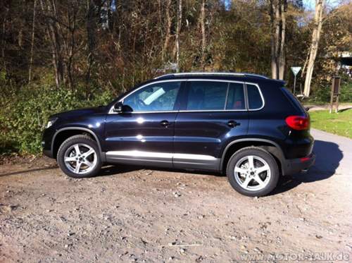

ein Bild von meinen Winterrädern vielleicht als kleine Anregung für den ein oder anderen.
Ich stand ebenfalls vor der Entscheidung "Welche Winterreifen".
Bedingungen waren:
- möglichst keine Eintragung (da Autohaus noch Halter war)
- Schneekettenerlaubnis
Meine Entscheidung fiel auf die Felge Borbet Design F mit Dunlop SP Wintersport 3D.
Preis inkl. allem drum und dran ca. 1.250 EUR.
Viele Grüße
Sven
Tiguan-wr
