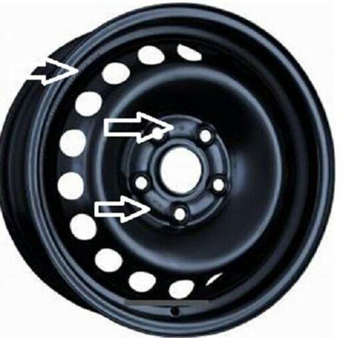

War gerade noch mal in der Garage....
Es sind original ford felgen. Finde nur leider keine Einprägung bezgl. breite und ET.
Der hat def. die falschen Gelgen gefahren.
Habe sonst keine weiteren abe's oder so.
Muss lt coc eine 6,5 x 16 et 50 sein oder 7 j
Nur wie weiss ich das?
Danke und Gruß
Hallo
Zwischen den Anschraubbohrungen sind kleine Erhöhungen. Da ist meistens die Felgenbreite, Et und Felgennummer eingestanzt. Es kann aber auch auf dem Felgenrand stehen.
Schönes Wochenende Fordcmax
