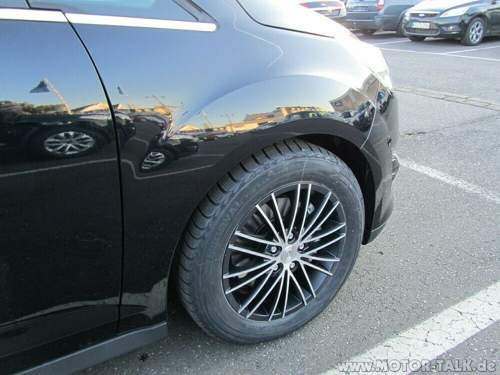

Welcher Felgenhersteller, was für Gummis und welche Reifengröße hast Du dir da denn ausgesucht?   Ronal, Borbet oder Rial sind ja auch Markenfelgen, aber alles andere als im hochpreisigen Segment. Vor allzu billigen Ebay-Felgen aus dubiosen Produktionsstätten in der hinteren Mongolei kann man nur warnen.
Die Reifengröße ist 215/55 R16, der Reifen ist ein Falken HS 449 und die (im Bild obere) Felge ist 'ne Autec Typ X. Autec kommt aus Schifferstadt, welches ich knapp westlich der hinteren Mongolei vermute ;)
Der Falken ist ein durchschnittlicher Reifen, sehr gut auf Eis mit Schwächen auf Schnee. Da ich aber nur selten in den Bergen unterwegs bin, kann ich das verschmerzen :)
