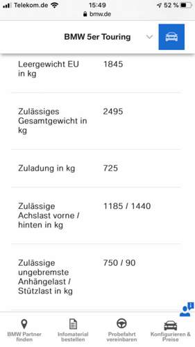

Ok, dann verstehe ich es einfach nicht.
Und die Felgen sind für unser 540 G31 mit AHK nicht zulässig.
Das Bild hier kommt von der Homepage BMW zum 540 G31, und dann 1.440 Kilo plus 145 Kilo AHK macht 1.585 Kilo. Also geht die Kitano in 18“ nicht für den G31.
Wenn die 1585kg (mit AHK) stimmen und du AHK hast, ja, dann gehen die o.a. Felgen mit max. 1560g und damit 25kg zu wenig Traglast nicht ohne Weiteres für den 540ix touring.
Wie gesagt, so schwierig ist das alles eigtl. nicht.
Leseverstehen von kurzen Texten und die Addition und Subtraktion von natürlichen Zahlen im Bereich bis 2000.
