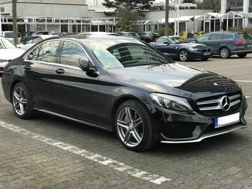

Ich habe von meiner E-Klasse noch nagelneue Winterreifen und Felgen. Diese sind die Rial M10 in 8,5 x 18 ET 48. anscheinend gehen diese laut ABE auch auf die C-Klasse wenn ich vorne 225 45 18 montiere und hinten 245 40 18 nehme.
Hat jemand zufälligerweise diese Felgengrösse oder weiß ob das tatsächlich passen könnte. Dann würde ich nur zwei neue Reifen für vorne benötigen.
Danke
Wenn alle 4 Felgen 8,5/18 sind passt der Reifen vorne nicht! Das AMG Paket hat für die Mischbereifung vorne eine schmalere Felge. Nur hinten 8,5/18 . Gruß bw
So, ich habe die Rial M10 von meiner alten E-Klasse in 8,5 x 18 ET 48 ringsrum montiert. Laut ABE ist diese Kombination freigegeben, da sich die 8,5 Zoll durch die niedrigere ET wieder aufheben. Mein Reifenhändler hatte das extra nachgefragt. Musste lediglich zwei schmalere Reifen für vorne kaufen. Die 225er vorne sind aber die kleinste Möglichkeit. Das Felgenhorn steht schon etwas raus, und wenn man diese anfährt ist die Beschädigung schnell sichtbar. Hätte ich die Felgen nicht vor 4 Monaten neu gekauft, hätte ich nicht diese Kombination gewählt, aber so passt es glücklicherweise trotzdem.
