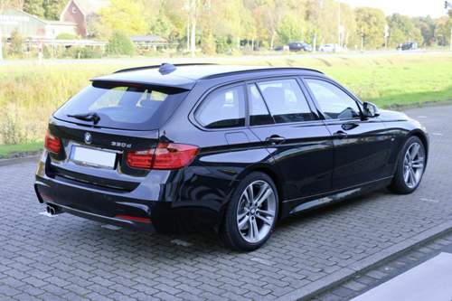

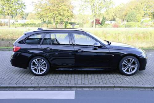

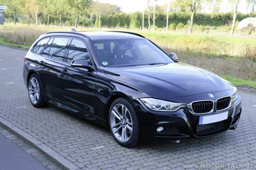

ich habe gestern für meinen 330d f31 (04/2014) kompletträder bei meinem händler bestellt. zum top kurs. 225er vorn/hinten. auf 397 felge. passt meiner meinung prima zum m-paket. (siehe bild)
so der winter kann kommen. anbei 2-3 bilder. (225er vorn/hinten auf 397 felge)
Bild-1
Bild-2
Bild-3
Immer wieder schön, M-Paket/schwarz/397er-Sportline Räder! :)

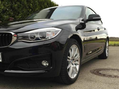

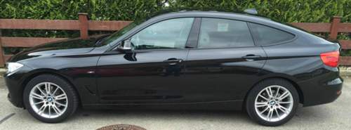

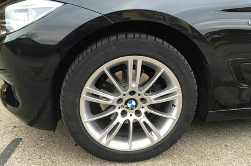

So hier jetzt mal ein paar Bilder ;-). Endlich hab ich ein (halbwegs) Sauberers Auto nach hause gebracht.
Schnee hatte ich noch keinen, aber auf der Straße bisher haben sie eine gute Figur gemacht.
