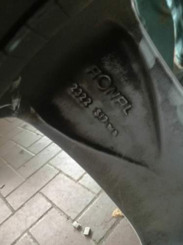

möchte mich einklinken, da ich beim cls218 die gleiche Frage habe, es ist eine 9,5x18 Sommerreifen sind 285/35 würde gerne auf 255 Winterreifen wechseln, darf ich das?
im Schein ist das freigegeben aber von felgenbreite steht da nichts ?

Auf AMG-Felgen ist das beim CLS laut Freigabe zulässig, siehe hier:
Herstellerbescheinigung für CLS - Klasse Baureihe 218
Hier mal die Liste für Reifengröße und Felgenbreite:

dann dürfte das bei mir nicht gehen, richtig?
@Hilles V70R schrieb am 19. Oktober 2019 um 23:12:00 Uhr:
Korrekt. Da es sich in diesem Thread um AMG-Felgen dreht, war ich davon ausgegangen, daß Du auch nach einer AMG-Felge fragst.
Mit den normalen Mercedes-Felgen ist das in der Tat nicht freigegeben.
Du könntest evtl. mit dem AMG-Gutachten mal beim TÜV anfragen, ob man Dir das im Rahmen einer Einzelabnahme trotzdem einträgt, da Deine Felge identische Dimensionen aufweist, wie eine der AMG-Felgen aus der AMG-Freigabe.
