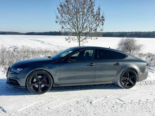

@hormue schrieb am 19. November 2015 um 22:00:54 Uhr:
Sieht dann so aus
Gut gemacht - gefällt mir wesentlich besser als die extremen Teile von Alter Hase 1.

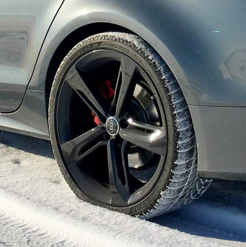

Ich konnte es nicht lassen und habe kurz vor Ende der Wintersaison noch mal in 21 Zoll investiert ... und ich bin begeistert.
@audifan71 schrieb am 23. Januar 2016 um 16:27:02 Uhr:
Begeistert wowvon? von der Optik? oder von der Fahrdynamik auf Schnee? oder beidem? Kostenpunkt?
Sieht auf jeden Fall sehr gut aus, dein Dicker auf den 21"-Winterfelgen!
@phil68 schrieb am 24. Januar 2016 um 15:20:50 Uhr:
Also, grundsätzlich natürlich von der Optik, ich finde die Felge halt so geil, die fahre ich auch im Sommer, nur Front poliert 🙂 Den Fahrkomfort kenne ich somit von den 21" Sommerrädern, da war ich nicht überrascht. Ich hatte vorher 20" Winterräder und es hat sich nichts geändert, keine Komforteinbußen, nur minimal straffer, aber kaum spürbar. Die Dynamik bei trockener Fahrbahn ist da schon merklich besser als bei den 20". Immer ein Frage ob man es benötigt und so möchte, ganz klar.
Erstaunt war ich vom Fahrverhalten auf Schnee, hatte schon Angst dass es schlechter wird, aber nein, wesentlich besser als mit den 20" die ich vorher drauf hatte. Das kann natürlich auch am Reifen liegen (vorher Yokohama Advan Winter und jetzt Dunlop SP Winter 4D).
Kostenpunkt verrate ich nicht 😁 ... Nein, die Räder habe ich in der Bucht für 2.000,- € bekommen, Zustand neuwertig, das Profil 8 mm. Die Felgen waren allerdings in silber (Original RS7 Winterräder). Für 400,-€ habe ich sie noch pulvern lassen (Neu kostet die Felge übrigens 1.200,-€ bei AUDI)
