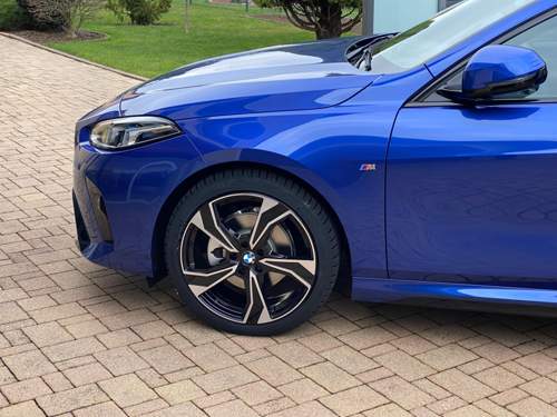

Hier nun die Bilder von den Winterrädern mit Dezent KB dark in 19 Zoll
Sehen sehr gut aus, aber sehen links anders aus wie rechts.
Obwohl, man sieht das eh nicht gleichzeitig.

Du meinst sicher 8J x 19. In 9J x 19 habe ich keine Dezent KB gefunden.
Auch darf ein 225er Reifen ohne Freigabe vom Reifenhersteller nicht auf eine 9 Zoll Felge montiert werden. (ETRTO Norm)
Hast du ein Gutachten von der KB in 9x19?

Du hast natürlich recht und hast meinen Fehler bemerkt. Es sind 8Jx19. Hatte es 1 Tag nach meinem Post auch festgestellt, konnte aber meinen Beitrag nicht mehr editieren.

Stimmt, ich sehe sie nie gleichzeitig. Aber wie bereits gesagt, entweder sind die 8J recht breit für 225er-Reifen (obwohl BMW ja im Original auch 8Jx19 bei gleicher Reifenbreite anbietet) oder das vordere Felgenhorn ist an den Dezent KB recht massiv und ragt dadurch weit nach außen, wodurch jede Bordsteinkante im Winter zu meinem Feind wird.
Achja: Danke, dass sie Dir gefallen. Das Lob von Dir bedeutet mit fast schon was :-)
Eine 8 Zoll Felge ist die optimale Breite für einen 225er Reifen.

Ja, das stimmt. Also liegt die Vermutung nahe, dass das Felgenhorn der Dezent KB sehr dick ist. Denn als ich die Räder übereinander ins Auto gelegt habe, hörte ich sofort das "Metall auf Metall Geräusch" und habe daher was dazwischen gelegt.
Ich bin einfach vorsichtig bei meinen Fahrten. Denn genial sehen sie schon aus. Für Fahrer in der Stadt oder Fahranfänger ist diese Rad-Reifen-Kombination jedoch eher nicht geeignet.
