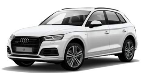

Hallo, hat jemand von Euch Erfahrung mit 20 Zoll Ganzjahresreifen im Winter? Ist das empfehlenswert? Wären die Original-Felgen auf dem Bild überhaupt wintergeeignet?
Viele Grüsse
Lani
@Lani: Also ich habe diese drei Monate im Winter getestet, und bis jetzt kein schaden festgestellt. Offiziell sind sie nicht Wintertauglich, sobald es Probleme gibt werde ich schwarz pulverbeschichten lassen.
Gruess Beetlesch
Es gibt diese Felge ja auch als „wintertauglich“. Ist dann komplett silber, ohne Bi-Colour.
