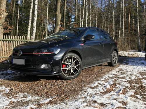

Ich hab mich letztendlich für die BBS SR entschieden, weil die auch wie ne Schneeflocke aussehen. Passend zum Winter. 😉
@Zipper78 schrieb am 25. Januar 2019 um 20:37:36 Uhr:
Gefällt mir gut. Das sind Schutzkappen, oder?
Auf den Radschrauben? Ja. Original Audi. 😁 Die von VW passen nicht.
@Zipper78 schrieb am 25. Januar 2019 um 21:45:53 Uhr:
Hast du eine Teilenummer der „Schutzkappen“? Beim montieren viel mir auch auf das die VW Kappen nicht passen..
Hat der VW-/Audi-Händler bei Auslieferung mitgemacht. Ich glaube aber 4M0601173C

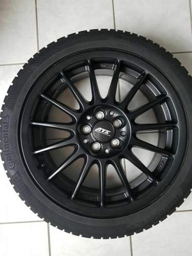

Anbei einmal ein Bild von meinen Winterreifen.
GTI wird zwar erst am 22.2. abgeholt...
Ats streetrally 17"
mit 215/45 R17 V WinterContact TS 850P von Continental
20190126-144630

@irina1974
Zu 1: ich habe ihm in limestone Grey bestellt.
Zu 2: Distanzscheiben sind bei dieser Kombination (17 Zoll, ATS Streetrally mit ET 45 7J ) laut Gutachten nicht vorgesehen.
Ich erwarte keine Probleme, die Grenze dieser Kombination liegt bei 1mm zwischen den Auflagen K1a und K1b (Radabdeckung).
Je nach tüv Prüfer und Tag könnte das fast egal sein.
Adapterringe liegen bei, aber das weiß ich erst bei Montage.
Somit stehen die ats wieder auf deiner Liste
