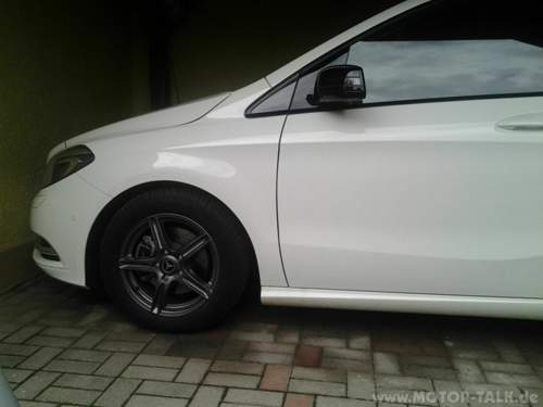

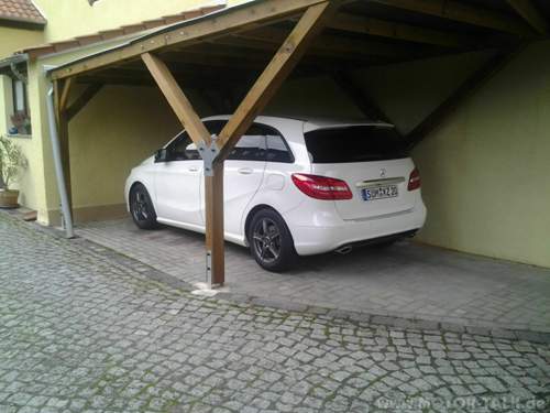

Habe auch Sportpaket und nun die Winterräder drauf🙁 nicht wirklich schön war halt ein Kompromiss, da ich FA bin und jährlich das Fahrzeug wechsle brauchte ich halt ein Winterrad was mit ABE auf viele Mercedes Modelle passt.
Dezent Anthrazit 7x16 ET45 Reifen 205/55/16H Semperit Speed Grip 2
Nabenkappen mit Mercedes Emblem
Zumindest füllt die Bremse vom Sportpaket die Felge voll aus😁😁

sieht ja eins zu eins wie bei mir aus. 😁 Nur das ich weiße Spiegel habe.
Ich finde es passt ganz gut zur weißen B-Klasse.
