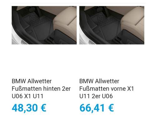

Kofferraumformmatte BMW 124,- bei meinem Freundlichen. Fußmatten noch nicht lieferbar bzw. bestellbar.

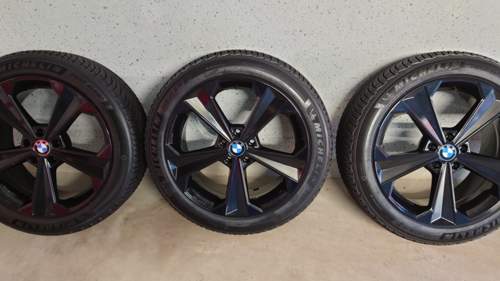

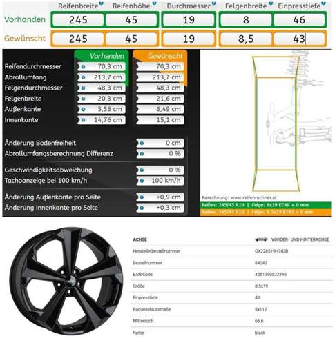

Ich habe mir im Zubehör eine WR-Garnitur gefunden. Serienmäßig sind ja 19''-Felgen in 8'' Breite und ET46. Meine Wunschfelgen wären 19''-Felgen in 8,5'' Breite und ET43 (siehe beigefügtes Bild). Bereifung wäre die Original zugelassene in 245/45/19. Am Bild ist ersichtlich, dass durch die Felgenbreite von 8,5'' anstatt 8'' die Felge um 3 mm weiter nach Innen und um 9 mm weiter nach außen steht. Optisch natürlich ein Vorteil. Aber (noch) ohne Gutachten, da X1 U11 noch zu neu. Was kann ich tun, damit ich diese WR-Garnitur montieren darf bzw. was würdet ihr tun?
Ich habe jetzt die beschriebenen Zubehör-Komplett-WR zu Hause. Gesamtkosten EUR 2.400,- gegenüber Original-BMW-Kompletträder EUR 3.998,-.

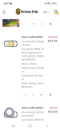

Ich hatte die Teile bei PrimeEVA bestellt, weil der neue X1 explizit im Konfigurator der Firma aufgeführt war.
Nun diese Mail. Ich habe storniert. Geld kam über Paypal umgehend zurück. Trotzdem schade.

Ich habe mir im Zubehör eine WR-Garnitur gefunden. Serienmäßig sind ja 19''-Felgen in 8'' Breite und ET46. Meine Wunschfelgen wären 19''-Felgen in 8,5'' Breite und ET43 (siehe beigefügtes Bild). Bereifung wäre die Original zugelassene in 245/45/19. Am Bild ist ersichtlich, dass durch die Felgenbreite von 8,5'' anstatt 8'' die Felge um 3 mm weiter nach Innen und um 9 mm weiter nach außen steht. Optisch natürlich ein Vorteil. Aber (noch) ohne Gutachten, da X1 U11 noch zu neu. Was kann ich tun, damit ich diese WR-Garnitur montieren darf bzw. was würdet ihr tun?Ich habe jetzt die beschriebenen Zubehör-Komplett-WR zu Hause. Gesamtkosten EUR 2.400,- gegenüber Original-BMW-Kompletträder EUR 3.998,-.
Die gleichen Felgen hab ich mir auch ausgesucht. Bitte gib doch deine Erfahrung weiter wenn die Räder montiert sind.
