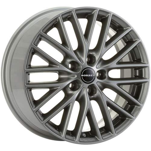

Also nur zur INFO, wir haben uns für die
Borbet BS5 GreyMetallic 7,5x17 5/112 ET50
mit
Dunlop SP WinterSport 5 MFS 215/55 R 17 XL 98V TL
mit
Radsensor für Reifendruckkontrollsystem
für
ca. 1.300,- EUR entschieden.
Ich denke die Borbet BS5 GreyMetallic sind eine gute Winteralternative zu den Vallelunga Sommerrädern an unsrem Indiumgrau Metallic Touran.
Borbet-bs5
@pc-toma schrieb am 9. Oktober 2016 um 09:31:39 Uhr:
mit
mit
für
Oje, diese Felge für den Winter?!
Ja, die hat Wintereignung!
