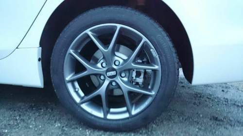

Heute habe ich meinen GT abgeholt, mit BBS Himalaya in 17 Zoll. Steht dem weißen ganz gut.
Dsc-0665
Sehen sehr gut aus Es.ef...
