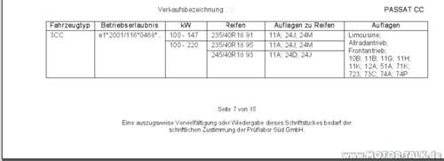

@ Passatsucher
Siehe Anhang! Das ist die Tabelle ! Was meinst du?
Lg
Der Auszug ist sicher aus einem TÜV-Gutachten, d.h. du musst die eintragen lassen, aber das möchtest du ja wohl nicht?
