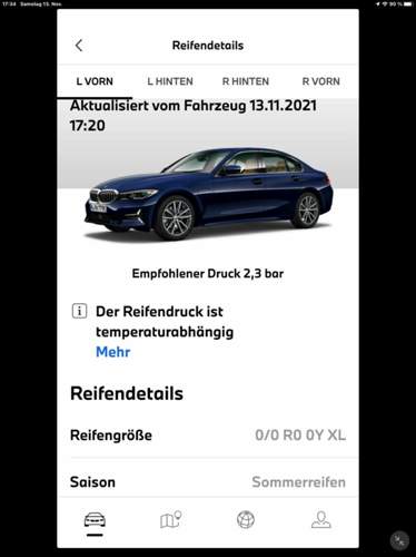

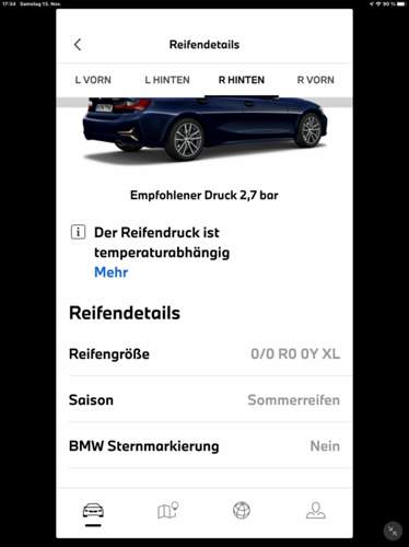

791M mit Continental WinterContact TS860S (19“ non Runflat und Mischbereifung)

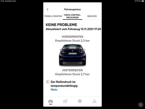

Nach 4-5 Versuchen ist die automatische Reifenerkennung bis 100% durchgelaufen. Es kam keine Fehlermeldung bzw. Abbruch (vorher kam die Fehlermeldung siehe Bild).
Mir wird jedoch nur der IST Druck angezeigt, kein SOLL Druck und keine Reifengröße.
Siehe Bild

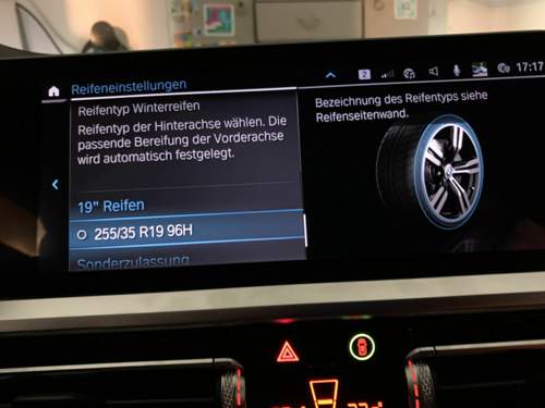

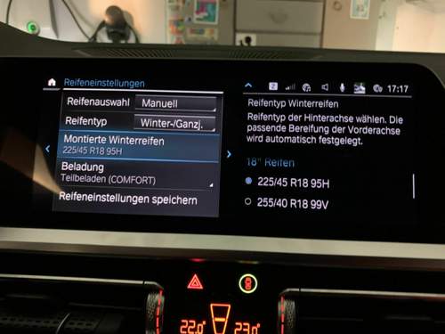

Bei manueller Eingabe kann ich keine 19“ Winterräder eingeben. Es geht nur die Eingabe bis 18“.
Vorhin während der Fahrt kam dann plötzlich die Meldung, dass die Reifen nicht erkannt wurden.

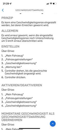

Kommt bei V-Reifen eigentlich durch die automatische Erkennung ein Hinweis bei 240, dass man nicht schneller fahren sollte, wegen dem Speedindex?
die 240 km/h (245) habe ich von Hand eingegeben, sodass ein Warnton und eine Anzeige erfolgt. Erspart den Aufkleber.

Wo hast du die 240 eingegeben? Ich hatte die Reifen auch nur im März für zwei Wochen drauf, so dass ich das noch nicht getestet habe. Erkannt hat er die Winterreifen bei mir automatisch mit Marke, Typ, Speedindex, Dimension, *-Kennzeichnung, etc.

Soweit kein Problem. Jedoch kann ich im Menü bei den Winterrädern keine 19“ wählen, da nicht aufgelistet.
Evtl. kann man das noch reinprogrammieren lassen.

Wie gesagt, erkannt wird er sauber. Mich interessiert nur, wo und ob man die 240 Beschränkung irgendwo einstellen muss/kann, damit nen Warnhinweis erfolgt.

Ah, stimmt. Danke! Die Option hatte ich ganz vergessen.

@x3black schrieb am 13. November 2021 um 23:05:13 Uhr:
Interessant wäre welche Modelle die 19“ beim Menü Winterreifen gelistet haben.
Meiner ist 320d aus 12/2019.
Die Liste der WR im Menü geht bis 18“.
Welches Modell / Bj ist deiner?
Du meinst ob da Reifenhersteller und Modell erfasst sind? Nein, nur die Reifengröße.
Meiner ist ein 330e aus 5/21.
@x3black schrieb am 14. November 2021 um 09:11:38 Uhr:
Ne, ich meine nur die Reifengröße.
Scheint wohl modelljahrabhängig bzw. abhängig von der Motorisierung zu sein, ob die 19“ Größe hinterlegt ist.

Ich werde erstmal die Größe im Menü als Sommerreifen wählen und dann so fahren.
Im Fahrzeug können nur die Radreifenkombinationen ausgewählt werden, die auch von BMW freigegeben sind. Siehe CoC-Papier. Bei mir sind keine 19 Zoll M+S drin.
Interessant: ich habe die 225 50 17 V M+S drauf. Diese kann ich unter den freigegebenen 225 50 17 H nicht anmelden und muss auswählen andere Größe oder so ähnlich.
