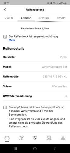

Ich habe ebenfalls auf Winterreifen gewechselt, ebenfalls die Pirelli Winter Sottozero 3.
Im Fahrzeug wird lediglich die Reifengröße des hinteren Reifens angezeigt, ohne Markenzuordnung.
Etwa 24 Stunden später hat die App die Reifen "erkannt" und zeigt sogar Marke und Typ an, siehe Anhang.
Screenshot-20241030-175140-my-bmw

Bei mir waren es ~48 Stunden, dann waren sie auch in der App.

Ja, ich kann bestätigen, dass die Informationen auch in meiner App angezeigt wurden. Dafür hat es etwa 8 Stunden gedauert.
Bei mir hat es 15 Minuten gedauert. Unterschiedliche Reifengröße vorne/hinten, sowie Runflat und Sternmarkierung wird auch angezeigt.

Ich greife das Thema mit einer Frage bezüglich der automatischen Reifenerkennung auf. Ich habe gerade meine Winterreifen aufgezogen und sie wurden vom Auto nicht erkannt.
Ich ging zu meiner BMW-Werkstatt und suchte zunächst nach dem QR-Code, der auf meinem Pirelli Winter Sottozero 3 (zumindest äußerlich) nicht zu sehen ist. Dann haben sie den TMPS-Sensor manuell programmiert (ich habe gesehen, wie er das Reifenmodell eingegeben hat) und jetzt ist das Auto in der Lage, den Reifen automatisch zu erkennen.
Das Problem, das ich habe, ist, dass die Informationen nicht in der MyBMW-App angezeigt werden.
Müssen zusätzliche Einstellungen vorgenommen werden?
