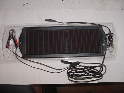

Alternativ kannst du auch, sofern die bauliche Möglichkeit besteht, ein Solarpaneel einsetzen. Damit kannst du den Ladezustand der Batterie auf Dauer erhalten.
Ich verwende das Paneel um meine Motorradbatterie über die Wintermonate fit zu halten.
Solarpaneel
