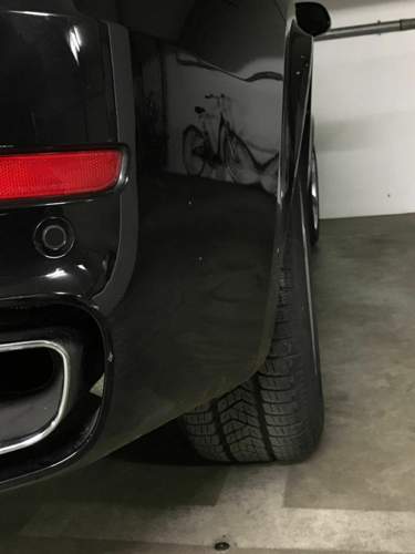

Hallo an die Experten,
ich habe als Sommerbereiftung (da M-Paket) 19" M Doppelspeiche 467 (VA 255, HA 285 MB) auf meinem F15.
Nun möchte ich bei leebmann24.de diese als Winterkompletträder kaufen (ein Tipp meine Niederlassung, die selbst erkannt hat, dass dass sie dort zu teuer sind).
Link: http://www.leebmann24.de/...ppelspeiche-467-19-zoll-silber-x5-f15.html
Nun haben diese aber auf der HA "nur" 255er Reifen - gilt es da was zu beachten? Sieht das eventuell komisch aus (wg. des M-Paketes). Hat jemand dazu bereits Erfahrungen & Fotos?
Besten Dank vorab & Grüße
@fred95: ich montiere die Winterpneu natürlich auf die Originalfelgen in 19" des M-Pakets und die sind vorne
ja 9x19 und hinten 10x19. Somit ist alles im grünen Bereich und das Mitteldifferential hat die gleiche Arbeit wie im Sommer.
Der einzige Unterschied ist halt das Profil und das die 285/45/19 keinen BMW-* auf der Flanke tragen.....

...hm-ja...
Img-0034
Img-0036
Nun ja mit meinen 315ern Winterreifen mit der 469M sieht es etwas besser aus, aber das Radhaus würde auch bei 365ern nicht zu breit ausschauen. Ich weiss auch nicht, was sich BMW dabei gedacht hat.

@kube60 schrieb am 24. Oktober 2016 um 18:50:13 Uhr:
Mit Runflat gibt es da nicht soooo viele die in Frage kommen....
vorne: Pirelli Scorpion Winter runflat 255/50 R19 107V XL (mit *) à ca. 300 Euro/Stück
hinten: Pirelli Scorpion Winter runflat 285/45 R19 111V XL (ohne *) à ca. 200 Euro/Stück
Interessant.
Von BMW gibt es (für den Sommer) ebenfalls diese Kombi - dann aber auf 9" Felgen vorne und 10" hinten.
285er dürfen lt. ETRO eigentlich nicht auf 9" Felgen - aber montieren kann man alles.
Und was noch erstaunlicher ist: 285/45 hat fast 2 cm mehr Durchmesser als 255/50 - die Reifen sind also unterschiedlich hoch. Passen würden rein rechnerisch 285/40 zu den 255/50 - die hätten exakt den selben Durchmesser und damit Abrollumfang.
Aber wenn BMW es auch so macht... Das Mitteldifferential muss halt permanent arbeiten - ob das so gesund ist?
Fred.
P.S. Optisch sieht es natürlich sehr gelungen aus.

@ksdrei schrieb am 27. Oktober 2016 um 13:51:23 Uhr:
So , heute Winterreifen montiert . Perfekt sieht anders aus, vor allem von hinten.
Von distanzscheiben hat mir eine befreundete Werkstätte eigentlich abgeraten. Werde es jetzt einmal so lassen.
hast Du mehr Bilder von den 19 Zoll Felgen? Seitenansicht? Mal was weiter fotografiert?
Sieht es gut aus?
Vg Flo
PS: Bin hin und her gerissen bzgl der Felgen
Hat sonst noch jenand Bilder? 19 Zoll 255er M467 Felge Winter?
