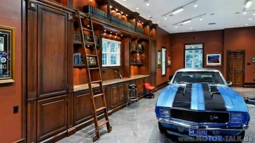

wenn du eine vernüftige Garage hast brauchste nicht viel machen....😁
Na das ist doch mal eine Garage, da brauchst du dich um Konservierung keine Sorgen machen.
