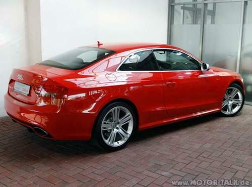

heute kamen nun die zuvor bestellten 20"er RS5-Felgen an. Eye-Candy pur! Macht mich ja schon ein Wenig traurig, die nicht fahren zu können..
Welche ET hat die 8x19 Winterfelge vom RS5?
Audi-rs5
Auszug der Audi Homepage:
Winterkomplettrad 235/40 R19 96V XL im 5-Arm-Struktur-Design
Artikelnummer: 8T0073018B 1H7
UPE 1.000,00 EUR
Eindrucksvolles Äußeres: Komplettrad im 5-Arm-Struktur-Design mit dem Winterreifen Dunlop SP Winter Sport 3D R01.
Angaben zur Felge
Felgengröße: 8 J x 19
Felgenlochkreis: 112/5
Einpresstiefe: 26 mm
Freigabe Schneeketten: Ja
Angaben zum Reifen
Reifen: Dunlop SP Winter Sport 3D R01
Reifengröße: 235/40 R19 96V XL
Laufrichtungsbindung: rechts
Gruß Cokefreak
