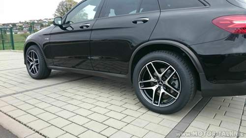

Icz denke nach wie vor dass sich meine Investition in Original AMG 19 Zoll für den Winter mit der passenden ET gelohnt hat. Wir geben ja nicht fast EURO 100k für den Kauf aus, damit dann der 43er im Winter nach "Sparen" ausschaut
Ich sehe das genau so wie "smhu". Und wenn man bedenkt, dass man (zumindest in unserer Mittelgebirgslandschaft) im Jahr länger mit Winter- als mit Sommerbereifung umherfährt (Okt. bis Apr.), spricht noch mehr dafür. Ich habe mir jetzt die H&R-Distanzringe (VA: 15mm, HA: 20mm pro Rad) auch für die 19"-Winterbereifung eintragen lassen. (Es liegt übrigens mittlerweile ein Teilegutauchten von H&R auch für die 19,20 und 21"-Mischbereifung des 43ers vor)
So sieht es für mich auch in der Wintersaison "stimmig" aus... wenn man sich erst einmal an die Ballonreifen gewöhnt hat 😉
Dsc-7282
Dsc-7285
Gute Entscheidung! Ohne sieht der Wagen mit geringerer ET und kleineren Reifen/Felgen leider nicht passend aus. Schon gar nicht von hinten. Das war auch der Hauptgrund für mich im Winter die 20er zu fahren incl. Distanzscheiben. VA15 25HA.
