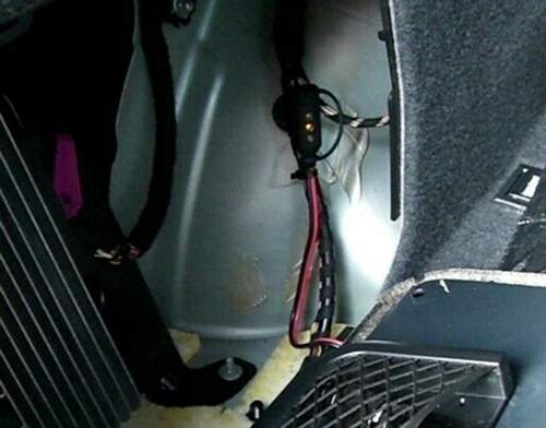

Nein :cool:, ich betrachte das Teil sogar eher skeptisch. Habe mir für das Geld lieber ein CTEK-Lader (XS3600) gekauft, den ich gelegentlich im Kofferraum anstöpsle um die Batterie nachzuladen.
http://www.ctek.com/DE/Buy-Charger.aspx?charger=mxs3600
8k-kofferraumablage-3-20089

Hi Bauks,
kannste mir bitte sagen wo du dieses seitlichen plastik halter her hast? wie wurde es befestigt ?
Danke
Original geschrieben von Rattyto
...kannste mir bitte sagen wo du dieses seitlichen plastik halter her hast? wie wurde es befestigt ?
Diese Teile gibt es oft bei ATU, CONRAD usw., kosten ca. 5€
z.B.
http://...ing-freizeitshop-werder.de/.../product_info.php?...
