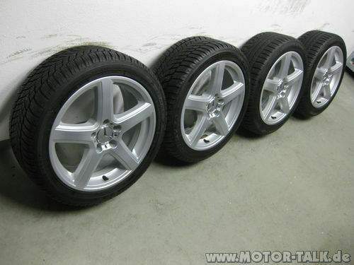

Gerade abgeholt beim Verkäufer!
7,5x17 Alufelgen mit 225/45 R17 Goodyear Ultragrip Performance mit ABE!
7,5 mm Profiltiefe
500 Euro über Ebay ersteigert !
Billiger kommt man nicht an super Winterräder
Gruß Klaus
