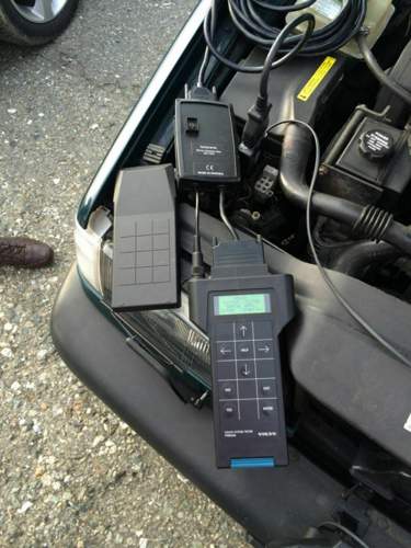

Wie schließt man denn eine Blinkbox ans Diagnosegerät an?
Mittels Adapter 🙂
