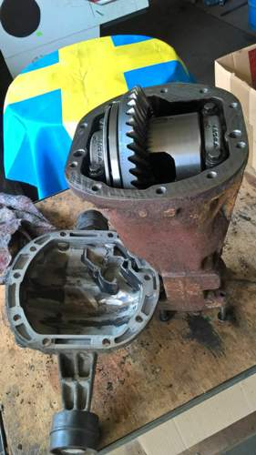

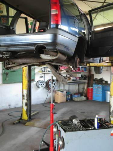

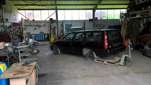

Tja mein 850 Awd hat damals 1600 gekostet und 2 Monate später nochmal 2600 neues W-Getriebe + Hülse inklusive Aus u. Einbau bei Volvo. Später kamen nochmal 800 für die Revision der Kardanwelle dazu. Daraus hatte ich dann gelernt und mir einen zweiten Awd gekauft und habe den kompl. Antrieb (Kompl. HA/Kardanwelle/Visco/Differenzial und W-Getriebe als Ersatz in keller.
Meiner läuft seit der Rep. ohne jegliche Probleme schon 2 x Tüv ohne Beanstandung bekommen und im RheinMainGebiet bis auf einen zweiten AWD auch im Raum Ffm der einzige funktionierende Awd ohne Probleme Insgesamt habe ich bisher ca 7500 euro investiert. Ohne den zweiten AWD, der war aber günstig weil der Motor platt war, mir kam s ja eh nur auf den Antrieb an😁

Wp-20160710-16-02-18-pro
Img-2043
Wp-20160710-15-34-55-pro
