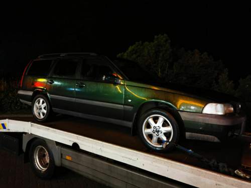

ich habe hier einen kürzlich erworbenen 99er V70 I XC, natürlich mit Allrad der es aber nicht tut, weil das Winkel- oder Verteilergetriebe wirklich zerbrochen ist. Ich möchte das Fahrzeug wieder herrichten und auch nutzen. Jetzt bin ich auf der Suche nach Ersatz, jedoch bisher nur mit mäsigem Erfolg. Das Original verbaute WG hat die Seriennummer 8601587. Dies ist so gut wie nicht mehr beschaffbar! Einzelteile gibt es offensichtlich auch nicht mehr. Jetzt meine Frage in die Runde: Passen auch Getriebe mit den Seriennummern 36000338 oder 3600340??? Gibt es weitere Alternativen oder Optionen??? Kleinere Umbauten an Flansch o.ä. könnte ich durchführen, bräuchte nur eine vernünftige Basis. Danke vorab für den ein oder anderen Tipp Beste Grüße Steffen M.

Hi!
Was nutzen Dir SERIENNUMMERN?
Ich würde nach TEILENUMMERN gucken.
Für den 99er XC werden folgende Teilenummern ausgeworfen:
8602679
8601507
8601506
Alles ohne Gewähr!
Gruß,Martin

Zu den Winkelgetrieben weiß ich folgendes: Es gibt beim XC nur 2 verschiedene, 95 und 92 mm. Ob man den Flansch tauschen kann weiß ich nicht. Einfach zerlegen und umbauen ist keine gute Idee, das Spiel muss genauestens überprüft und eingestellt werden, und dazu benötigt man die Anleitung des Herstellers und ggf. Spezialwerkzeuge (Kraftmesser speziell für diese Anwendung). Die Einstellung kann durch Ausgleichsscheiben und/oder den Zackenring am Gehäuse vorgenommen werden müssen.
Ich hatte noch kein Winkelgetriebe weiter zerlegt. GTI_Markus hat es schon gemacht, vielleicht kann er etwas dazu sagen.
Wie schon im anderen Beitrag geschrieben ist der Ausgangsflansch bei der 95 mm Version von der Länge her anders (ich glaube länger) als bei der neueren 92 mm Version. D.h. man kann leider auch nicht "einfach" an die Kardanwelle vorn ein anderes Gleichlaufgelenk setzen. Man müsste dann, falls meine Erinnerung stimmt und die neuere Version kürzer ist, die Kardanwelle kürzen lassen UND ein 95 mm Gelenk anbauen lassen. Beides wäre beim Kardanwellenbetrieb wohl möglich, wird aber knapp vierstellig kosten.
Die Winkelgetriebe der V70-II P26 passen nicht, auch wenn ich gerade nicht mehr sicher bin wieso. Ich glaube es passt (mindestens) die Übersetzung nicht.
Du kannst daher nur Winkelgetriebe vom 850 AWD, V70 und V70 XC erste Serie verwenden. Vorsicht bei den Italien-Versionen (2.0 Liter Turbo 226 PS). Möglicherweise haben die eine andere Übersetzung. Das könnte ich ggf. noch mal im Partslink nachsehen.....

So, habe nachgesehen: Beim für u.a. Italien gebauten 2.0 Turbo B5204T3 wurden die gleichen Winkelgetriebe verbaut, d.h. so eins könntest Du auch nehmen. Beim XC gab es die nur bis einschl. Mj. 1999, danach scheinbar nicht mehr angeboten als 2.0 Turbo.
Und 95 mm alt+92 mm. neu stimmt auch.
95 mm = 8602678
92 mm = 8602679 (8601506, 8601507)
Für das alte 95 mm Winkelgetriebe gibt es wahrscheinlich auch noch 1-2 "Ursprungsnummern", die kann ich aber nicht raus finden über Partslink.

Wenn du das Winkelgetriebe 8601587 hast, dann ist dein V70XC ein Modelljahr 00, wahrscheinlich in der zweiten Hälfte 99 irgendwann Erstzugelassen!
Dies stellt in sofern ein Problem das es dieses Winkelgetriebe nur bei AWD‘s im MJ 00 gab! Dort ist es aber immer gleich, spielt auch keine Rolle ob Manuell oder Automat!
Grundsätzlich ist nicht jedes WG untereinander Tauschbar, dies liegt an den unterschiedlichen Hinterachs Übersetzung, was teilweise auch in der gleichen Modell Palette einmal gewechselt hat! Dies ist zb auch der Grund, warum zb von einem 2003 das WG nicht in einen 00er passt, obwohl das Getriebe das selbe ist, würde also physikalisch astrein passen, aber da die HA anders übersetzt ist, ist die Übersetzung vom WG auch anders!
Die Form vim Gehäuse wechselte teilweise in den einzelnen Modelljahren, beim MJ 00 zb ist die „Ölwanne“ um einiges tiefer!

sehr interessant und das ist richtig, im Modelljahr 2000 wurde es geändert. Habe gerade im Partslink nachgesehen (Vida Datensatz für freie Werkstätten) und da steht bei Mj. 2000 die Nr. 8601587 drin.
Was ich nicht nachvollziehen kann: Andere Übersetzung. Beim Winkelgetriebe stehen keine Übersetzungsverhältnisse oder Zähnezahlen im Programm, und beim Hinterachsantrieb leider auch nicht. Aber die HA-Antriebe haben alle die selbe Teilenummer in Mj. 99 und `00, da gibt es scheinbar nur eins.

Ja die haben irgendwann 98 zu 99 kann auch 97zu 98 gewesen sein, die Hinterachsübersetzung geändert!
Im MJ 00 ist’s Wurscht, da gibt’s für alle AWD Ausführung nur das eine! Egal ob Schalter Automat, LPT oder R
Es wäre durchaus denkbar das ein 99er WG passen könnte, Gehäuse schaut halt etwas anders aus, und hat etwas kleineres Öl Volumen!
Da 99 und 00 die selbe HA hat, muss das WG auch die selbe Übersetzung haben!

Also der Triebling Satz für die HA hat im Mj 98 99 und 00 die Teile Nummer 274198
Okay Kommando zurück, scheinen wohl alle 3,31 zu haben, mein Fehler
Aber P2. Ist definitiv anders, mein Wg habe ich mit Hilfe einer geänderten P2. WG Hauptwelle, aufgrund einer defekten Verzahnung wieder instand gesetzt! Hat ne andere Übersetzung!
