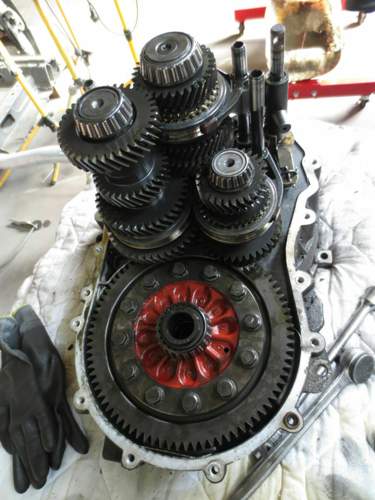

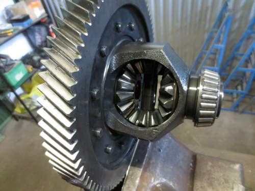

Es ist nicht nur bei dem Automatic-Gertrieben ein bekanntes Problem, dass die Lager im Differential einem Verschleiss unterliegen.
Beim Handschalter habe ich diese auch schon gewechselt, bei Automatic kann ich den Aufwand leider nicht abschätzen.
Das defekte Lager im Wineklgetriebe zu erneuern würde ich aber in jedem Falle machen, denn das kann evtl. Vibrationen in die gesamte Kardanwelle einleiten und dann "schlägt/wummert/poltert" es.

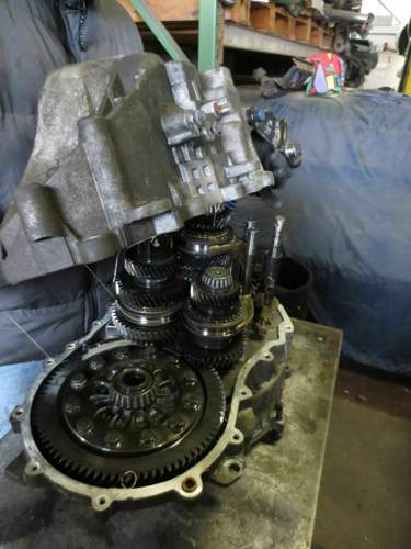

Hallo cb-v70r,
Zum einen das Winkelgetriebe gibt es bei Volvo als Austauschteil ! Zum anderen ist das WG zerlegbar und somit reparabel. Ich kann dir gerne mal eine Foto Doku über das zerlegen zusenden. Das wichtigste ist das du die Hülse welche zwischen Getriebe und WG steckt diese sollte alle 40 000 km getauscht werden sollte ( es gibt da eine interne Anweisung seitens Volvo) hierüber. Zum anderen Reifen müssen immer 4 gleiche mit selben Profil sein. Der Max Unterschied zwischen VA und HA darf 2 mm nicht überschreiten. Desweiteren es gibt für die Kardanwelle alle Lager einzeln, die Welle läßt sich in Speziellen Betrieben überholen kostet so ca € 700. dann ist die Welle komplett überholt und ausgewuchtet. Solltest du weitere erschöpfende Auskunft brauchen einfach per PN melden.
Gruß masabi

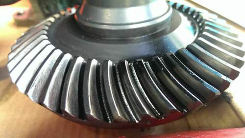

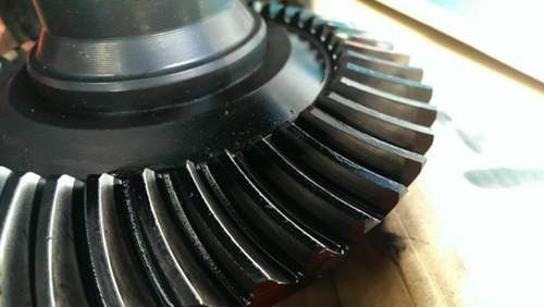

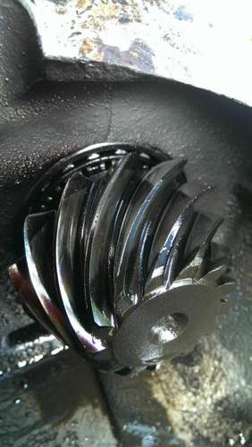

Also. Ich habe das Winkelgetriebe gesehen im ausgebauten Zustand und komplett zerlegt. Die Hülse soll gut sein nach dem Meister. Aber die Lager sind fertig. Man sieht auf den Wellen bei den Zähnen, einen minimalen abrieb(Eingelaufen). Kann durch die Lager enstanden sein. Der Meister meinte wenn jetzt neue Lager eingebaut werden passt es nicht mehr genau da die zahnräder aufeinander eingelaufen sind. Und so wieder neuer abrieb entsteht und die Lager zerstört.
So jetzt ist die Frage was man da machen kann ? Und ob die Geräusche die ich am Anfang des Therd beschrieben habe von dort gekommen sind.
Was ihn noch geärgert hat, das er über skandix glaube ich , Lager bestellte aber diese nicht passten. Obwohl er über meine Fahrgestellnummer die bestellung aufgab. :-/
masabi und t5rkoeln schreibt mich per pn an. Über mein Handy und der App von Motor Talk klappt das nicht. Ich bin selten am pc um es dort zu machen. Danke. ??
Bilder davon. Für mich ist es minimal aber voll genug sein was zu Problemen führt.
