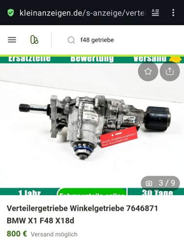

Ich war in der BMW-Werkstatt um das Pickerl (HU) zu machen, dabei wurde festgestellt, dass das Winkelgetriebe vorne undicht ist und ersetzt werden muss. Kosten ca. 4200 EUR, BMW will sich aus Kulanz mit 30% beteiligen (xdrive25d, EZ 2015/08, 118.000km). Ich bin enttäuscht, dass bei so einer Laufleistung bereits ein ziemlich teures Teil defekt ist und die Beteiligung von BMW auch nicht groß ist (ausnahmslos alle Services und Reparaturen bei BMW). Mir ist klar dass ich auch froh sein kann dass überhaupt eine Kulanz gewährt wird, aber ich hätte nichts gefunden dass dieses Teil schon bei dieser Laufleistung den Geist aufgibt?

Exakt auf die Frage kann ich nicht antworten - es geht wohl um den Antrieb der Hinterachse, und mein F48 hat den elektrischen Allrad. Mein ehemaliger E91(etwas andere Technik) hatte kein Problem mit seinem Verteilergetriebe.

Wenn mich nicht alles täuscht, ist das Winkelgetriebe ein Teil des Verteilergetriebes.
Das Verteilergetriebe wurde hier schon ein paar Mal diskutiert als defektes oder potentiell anfälliges Bauteil beim F48. Nach meinem Eindruck bei weitem nicht so oft wie das Automatikgetriebe, aber eben hie und da mal doch.

Kannst du hier ein Bild von dieser "Undichtigkeit" posten? Die in der Werkstadt können vieles erzählen..

Das sind die Vorgaben ... schön ist das nicht aber Instandsetzung oder Gebrauchtteile sind nicht vorgesehen.
Tausch und fertig.
Für den TE würde ich mal die Wörter Getriebespezialist und Instandsetzung in den Raum stellen. Vielleicht ists ja nur ein Wellendichtring. Das besagte Foto wäre hilfreich.
Da würde ich auch ansetzen, je nach Art der Undichtigkeit sehe ich so etwas heute nicht mehr so dramatisch. Hängt nur mal ein Tropfen am Aggregat, gebe ich keine tausende von Euros aus. Eine gelegentliche Ölstandskontrolle und ein Lappen vor dem TÜV geht auch und ist oftmals zeitwertgerechter. Früher waren BMW und auch Mercedes Diffs chronisch undicht. Ohne Ölflecken auf dem Boden hat man oftmals nur den Ölstand kontrolliert

Laut Serviceleiter bei BMW war schon ein beträchtlicher Ölfleck innen auf der Unterbodenabdeckung, daher haben sie gesucht woher das kommt.
