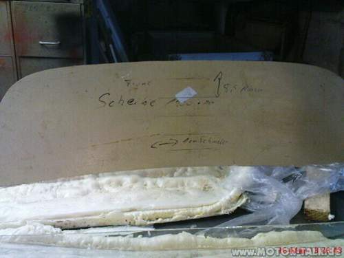

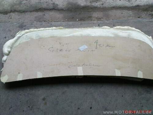

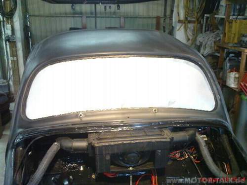

Hallo zusammen:
Habe meine Windschutzscheibe endlich fertig, hat doch funktioniert, und das beim ersten Versuch.
Also für alle die das auch machen wollen, eine kurze Anleitung.
1. Schablone anfertigen 3mm weniger als der Steg wo das Scheibengummi drauf gezogen wird.
2. Aus Bauschaum Formen bauen damit die Scheibe gut aufliegt.
3. Scheibengummi einkürzen auf das passende maß, und kleben, ich habe Kleber vom Fahrradschlauch
flicken genommen, Anleitung beachten, dann hält das prima.
4. Scheibe schneiden, geht am besten mit 2 Mann, einer kühlt mit Wasser, einer schneidet.
Ich habe mir dafür eine Diamanttrennscheibe von Dremel gekauft und mit einem Hochleistungsfräser
geschnitten.

Einige Fragen hab ich aber noch. Mit wie viel Umdrehungen hast Du gefräst bzw geschnitten? Hast Du den Schnitt komplett durch beide Scheiben und die Folie geführt oder von beiden Seiten geschnitten? Wie viel Druck hast Du beim Schneiden riskiert und wie lange hat der Schnitt gedauert?

Hallo Hanry n:
Habe mit voller Drehzahl geschnitten, und mein Kollege reichlich mit Wasser gekühlt.
Habe von beiden Seiten geschnitten, also auch von beiden Seiten Schablonen anfertigen,
1. Schnitt bis zur Folie, dann Scheibe vorsichtig drehen, und die andere Seite schneiden.
Mit wenig Druck arbeiten, hat ca. 1 Std. gedauert.
Mach doch mal ein paar Fotos von Deinem Käfer würde mich interessieren.
Gruß Wolfgang
