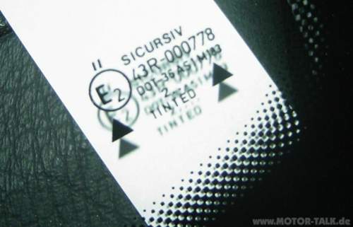

grüß' euch,
ich hab mir 2008 in Wiernsheim (nähe Pforzheim) die Frontscheibe für schmale 70 € einbauen lassen. Hier ein Foto vom Label. Die 40 km Anfahrt haben sich gelohnt.
Kostet dort mittlerweile 75€ und bei seinen kongurierenden Brüdern in PF 80€.
Made in USA.
