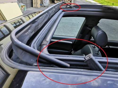

Heute nach der Winterpause wollte ich wieder mal das Panoramaschiebedach öffnen und es hakte gleich mal.
Es ging immer nur max 10cm auf dann blockierte es....

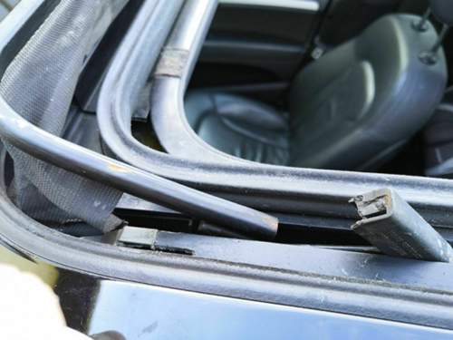

Kurz nachgeschaut und gesehen dass bei dem Windschott dass automatisch mit dem Öffnen aufgeht/nach oben gedrückt wird der Hebel gebrochen ist.
Der Hebel ist mit einer sehr starken Feder verbunden die das Windschott nach oben drückt.
Dieser gebrochene Teil blockierte nun das Schiebedach.
Feder mit einem Finger nach unten gedrückt, das Schiebedach lässt sich öffnen.
Meine Frage nun: da ich davon ausgehe dass man das nicht raparieren kann, da doch sehr viel Kraft darauf einwirkt, wollte ich wissen ob jemand einen Tip hat wo ich das bekomme.

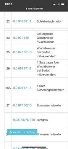

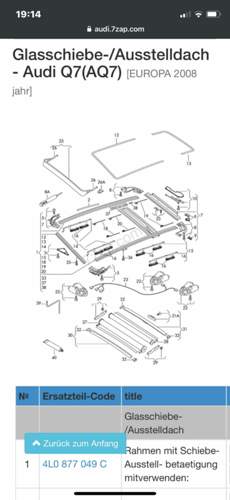

Moin,
Das Teil bekommst du nur bei Audi.
4L0 877 651 D (Windabweiser)
133€ bezahlt.
wird seitlich eingeschoben.
evtl. 4L0 898 671 A mitverwenden das sind die Haltebolzen
gruß

Das Windschott kann man komplett ausbauen. Mal genau hinschauen, der Bügel des Windschotts sind auf dem Hebel gesteckt. Der (gebrochene) Hebel ist nur mit einem kleinen Bolzen in der Schiene befestigt, der wiederum nur mit einer kleinen Sicherungsscheibe gehalten wird. 10 Minuten Arbeit...

Moin,
Ich habe die Nummer doch am 30.04.gepostet.
4L0 877 651 D
und auch geschrieben das dieses Ersatzteil nur bei Audi zu bekommen ist.
https://www.online-teile.com/.../search_results.php?... 176,25€
Auf dieser Webseite bekommst du alle Original Audi Ersatzteile und kannst mit der Teilenummer auch schauen was sie kosten. Versand aus DE und perfekt für alle die keinen Händler um die Ecke haben oder viel zu weit fahren müssten. Kann ich nur empfehlen.

Update: Habe das Windschott nun beim "Freundlichen" direkt um 178,-- bekommen.
(im Internet aus China/Russland ab 155,-- ohne Versand)
Ausbau und Einbau dauerten etwa 10 min (ich bin Tischler und kein Automechaniker)
Ausbau:
Schiebedach ganz aufmachen - 2 Klammern links/rechts entfernen - Windschott seitlich herausziehen
Einbau:
Windschott seitlich wieder einfädeln (ist das schwierigste) - 2 Klammern wieder reindrücken - bisserl putzen und schmieren - fertig
Eine bebilderte Anleitung gibts im Internet, oder hier.
